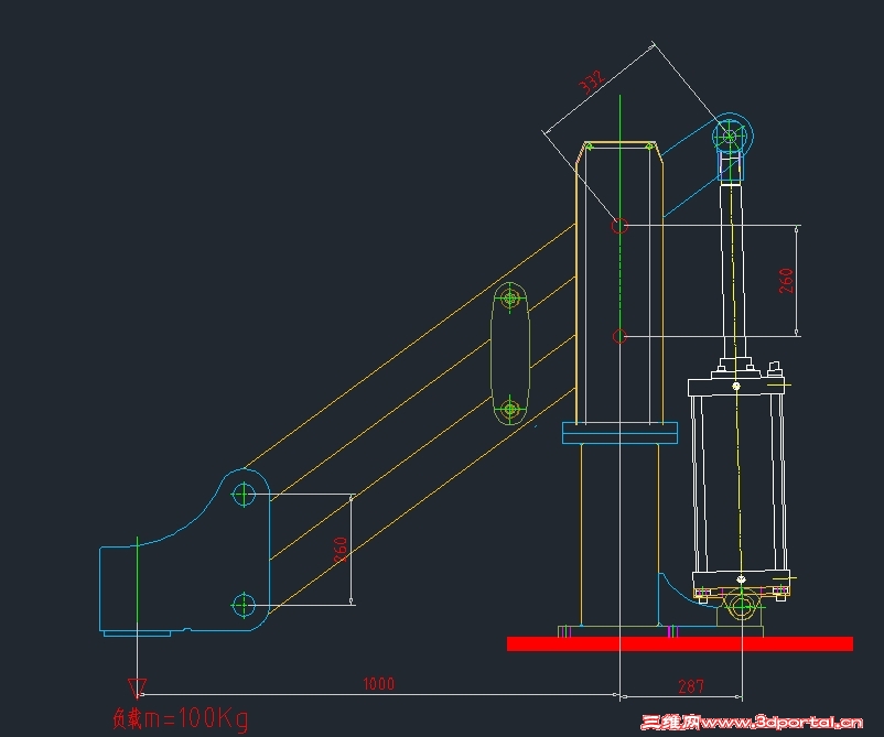

如题,负载100Kg,回转半径1米,气缸力如何计算,求助。

) T4 ]1 X& B+ G0 |0 D# T
& \& _) ]" X* f' W4 i- [1000/287=3.48
2 Z; n5 T4 Z) H7 }( ~/ R* \7 b& I7 |2 ?9 t  l6 Z% ]
3.48*100kg=348kg(气缸几乎竖直,摆动角度不大的情况下)- S+ f0 S' Q+ M) D
/ B; ?6 g- H5 j, b7 e1 _* S0 f' I: L
然后再选择气缸,注意有杆腔和无杆腔的压力。
