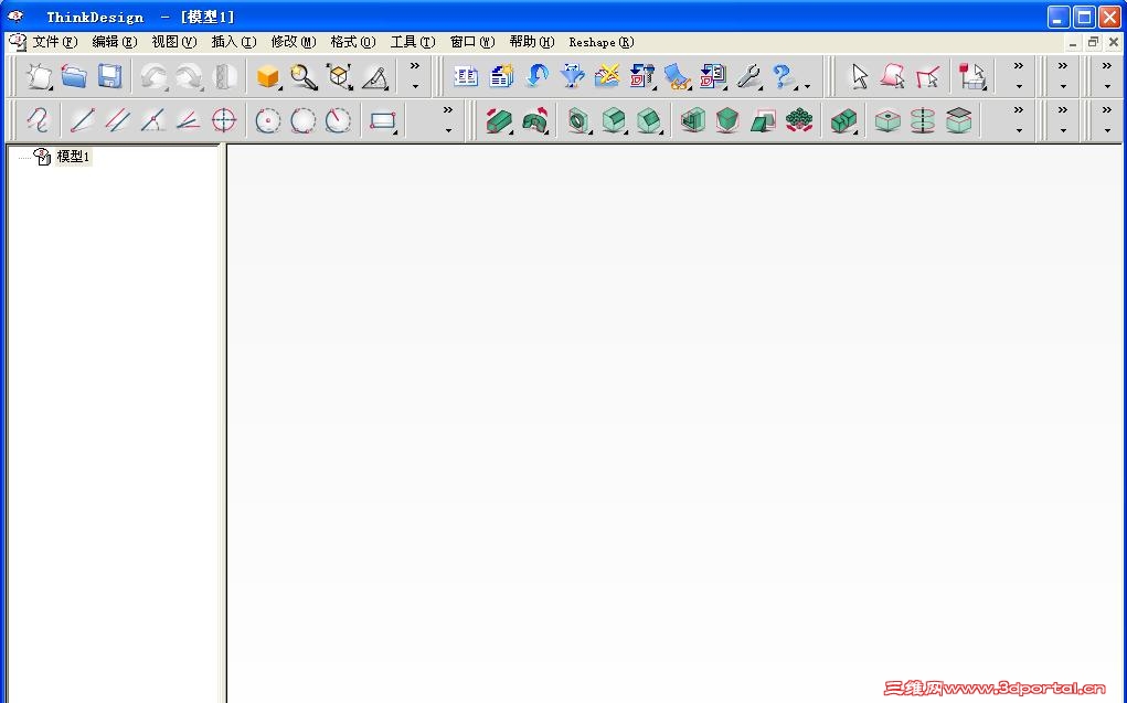

* A- O" ]: o5 W# _thinkdesign 中文界面调出的方案

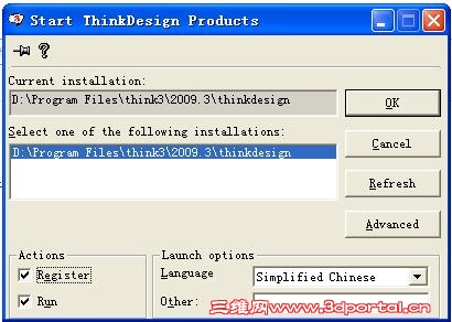

1.执行X:\Program Files\think3\2009.3\common\utilities下的switch.exe文件
) c) ]/ g3 Y4 H1 L$ G& u, I; g9 |2 D: L+ K2 }+ [
出现如下界面,按图示操作,点击OK,等待,提示注册成功即可。/ q' v' z4 t$ E: _; x) k

如下界面
0 }9 W! \" C, G" u0 A* l
9 u+ i$ Z: n1 H& r' ^# \1 f修改右侧“english”为”chinese“即可。$ O$ k( @' b4 f4 s
