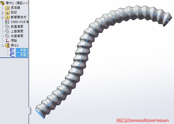

发表于 2014-4-28 22:36:22 | 显示全部楼层 |阅读模式 来自: 中国浙江宁波
SW中三维弯曲的波纹管怎么画,请大侠赐教,谢谢/ o1 o4 E. }9 L7 b" M- e. q% z# x9 t
发表于 2014-4-28 23:07:05 | 显示全部楼层 来自: 中国陕西西安
用曲线旋转或扫描都可以啊。

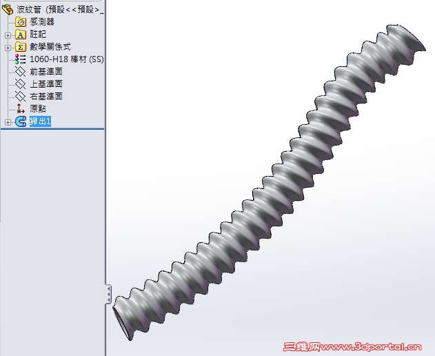

发表于 2014-4-29 00:33:22 | 显示全部楼层 来自: 中国浙江嘉兴
這樣嗎
& r$ j" L9 I5 J4 a: U! |% D- \5 h( W4 p
Clipboard01428.jpg 6 |, I$ {: z3 P; ^
波紋管.rar (332.69 KB, 下载次数: 116)
阿帕奇 + 3

发表于 2014-4-29 08:50:37 | 显示全部楼层 来自: 中国河北唐山
样条线为什么要做一个相切约束,不做就生成不了
发表于 2014-4-29 08:51:34 | 显示全部楼层 来自: 中国河北唐山
ryouss 发表于 2014-4-29 00:33 static/image/common/back.gif0 p# l9 s# k: j% Q! W- A9 w( {/ ^
這樣嗎
& h) z2 _, _, G. D9 G
2 E: n3 u; I+ ^5 J, @7 f$ Y
发表于 2014-4-30 23:42:50 | 显示全部楼层 来自: 中国浙江嘉兴
DearのLover 发表于 2014-4-29 08:51 static/image/common/back.gif/ b8 C% G  d. f2 s/ F0 ]# d5 q
$ C3 i* w0 D, W: W$ p; `3 W
不做相切約束也行1 a1 O1 F5 w; y$ x% I- ]/ I
; m1 K( ~4 z. h8 B, n9 Q% H
