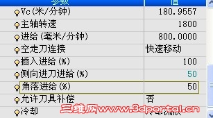

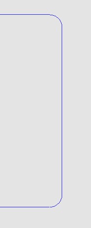

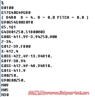

: m8 s4 E* @3 g9 H% ^$ K. o! I请教一下 怎么设置才能实现 2D开放轮廓加工 转角减速  后处理处来   例如直线F800  转角 F400 这样

路徑為尖角時 轉角減速才會有作用
