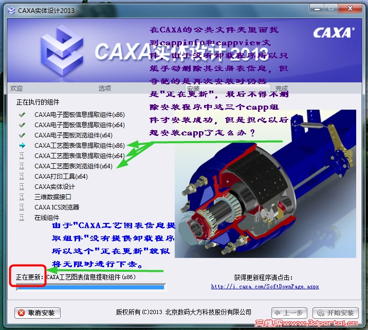

/ w9 d; z* J3 {) q* [3 l一直期待试用CaxaSolid2013R2,今天终于卸载掉CaxaSolid2013R1安装CAXA实体设计2013R2了。以前在安装CAXA实体设计的许多前版本时都非常顺利,但今天在安装CAXA实体设计2013R2的时候却遇到了困难。
. I! r8 ^# M+ W$ ?* f/ e6 a* `0 a! H; b我的系统是Win7的64位,内存4G,N显卡GTX550。这个配置安装貌似应该没用问题吧,然而却卡在安装“CAXA工艺图表信息提取组件”的地方(见截图),偶以为也许是没有安装“CAXA工艺图表”的原因,所以就安装了“CAXA工艺图表2013r1”,好事多磨,安装“CAXA工艺图表2013r1 86位”的时候也是中途卡住,但奇怪的是却能打开CAXA工艺图表,呵呵。然后重新启动安装CAXA实体设计2013R2却依旧卡在“CAXA工艺图表信息提取组件”的地方(见截图,在安装电子图板信息提取组件时非常顺利)。
) ]0 ^' z4 @- w3 E所以请高手分析下这个是什么原因,有遇见过类似情况吗?是不是“CAXA实体设计2013R2”的“CAXA工艺图表信息提取组件”和某些应用软件有冲突?还是Win7的系统问题,希望解惑。; i: D/ Z. ?( `7 u# }6 |+ u# L8 U( r

安装前将注册表清理一下试试,
发表于 2014-4-28 21:07:20 | 显示全部楼层 来自: 中国山东聊城
我有时安装也会出现不正常,就是像你这样安装不能完成。不过一般重启电脑后安装就能正常完成。你试下把杀毒,安全等软件先退出。再安装。如果还不行可能是系统有问题,重新还原或安装新的系统试试。当然你还是在别的电脑上安装CAXA来确认你下载的CAXA安装包是完整的。
 楼主| 发表于 2014-4-29 13:13:30 | 显示全部楼层 来自: 中国浙江宁波
貌似是注册表的问题,但有个疑惑是为什么“capp工艺图表”正常卸载后为什么会遗留下如此顽固的“信息”。8 r0 o  H9 S/ s2 `0 V) x2 f3 v1 t$ U
先用第三方注册表清理软件进行了清理,但是没用。再手动删除了对应的注册表信息还是没有用,真的很奇怪这个“capp工艺图表”的注册信息隐藏在哪里???4 ?( @$ ^8 V# Z; Q
