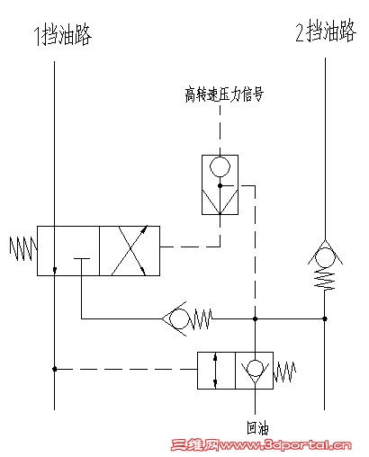

新手有一液压问题请教各位高手,4 T# I% t7 Z/ w' U
机器有1、2两个档位,油路通过手动换向阀切换1、2档。为了在输入高速时避免从2档手动换到1档,加了下图的降档保护。即输入为高速时,手动换向阀切换至1档,实际工作仍在2档。只有输入转速降到某一转速时,才会自动切换至1档。0 w+ b3 B1 S9 S9 M: G* n) q& l* x
现在请教各位高手,下面的液压图能实现上面的功能吗?) W% c9 i! N  q2 x' S7 S6 b: J

元件加上序号,然后才好分析,而且在原理图上未见到手动阀,是指那个二位四通阀?

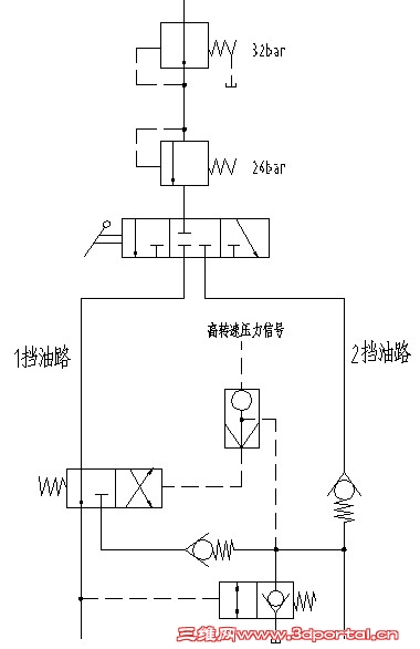

 楼主| 发表于 2014-4-30 13:06:46 | 显示全部楼层 来自: 中国浙江杭州
完整的液压油路图,高手看看不知道这样行不行?

高转速压力信号输入的这是个什么阀啊?

高转速压力信号输入的这是个什么阀啊?
/ ?3 ^+ C! D. q% {, U3 L! u# g
8 p6 x5 y6 \/ f7 {高转速压力信号不是阀,是压力油  Q# A; }- z7 Z0 y8 y5 K2 w6 ^3 E' U
高转速压力信号下面接的是液控单向阀
发表于 2014-4-30 21:16:54 | 显示全部楼层 来自: 中国浙江杭州
从原理图上分析实现不了,梭阀的输出口应该接到液控阀右端,但二位二通阀功能未弄明白
 楼主| 发表于 2014-5-4 07:48:02 | 显示全部楼层 来自: 中国浙江杭州
二位二通阀功能是为了实现2挡油路切换到1挡的时候,2挡油路的回油
发表于 2014-5-5 09:49:15 | 显示全部楼层 来自: 中国上海
你定义的高速过来的那个油路是不是选错元件了,取单向阀还是梭阀?另你是手动换挡,换向阀在中位的时候你是怎么考虑的?
发表于 2014-5-6 13:00:07 | 显示全部楼层 来自: 中国浙江杭州
梭阀接法错误,信号口输出接左阀(二位四通阀)

[quote]二位二通阀功能是为了实现2挡油路切换到1挡的时候,2挡油路的回油是上边进油吧。

6 C. @5 {  }# }: ]! W: ~你的26bar的阀能进油吗,
& K( ~- x& |7 O( [
减压阀+顺序阀,楼主用意不是很清楚,这么低的压力一般是先导路压力或者闭式系统补油压力

) ?0 B$ I  H0 ^3 T1 C$ o  d. e* g# _
图不完整上面进油下面是倆出口吗。

liuxdliuxd 发表于 2014-5-7 07:26 static/image/common/back.gif' m6 y) ?, u( ~* a* E9 E
图不完整上面进油下面是倆出口吗。
0 T7 ?* S, D1 r% M
下面2个出口是2个离合器进油口,即工作进油口。
发表于 2014-5-7 18:33:32 | 显示全部楼层 来自: 中国辽宁鞍山
没啥问题可以达到设计要求。

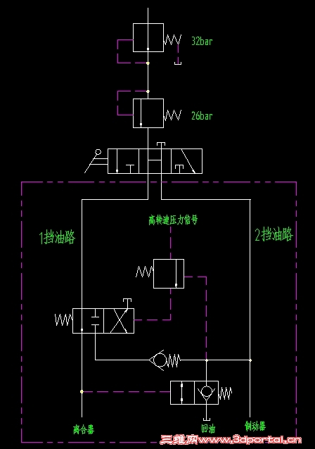

 楼主| 发表于 2014-7-17 08:52:50 | 显示全部楼层 来自: 中国浙江杭州
! \% @8 W/ q2 I/ @再请教各位,图片上双点划线方框里面的几个阀有现成可以买的吗?
/ x+ ]0 H& s, O5 i% I有的话哪里能买到?7 k& G3 t1 t% P4 P
谢谢!
发表于 2014-7-25 12:34:52 | 显示全部楼层 来自: 中国浙江杭州
本帖最后由 zls888 于 2014-7-25 12:36 编辑 8 |0 f$ L3 l+ d8 `: t3 Q1 }+ V  ~% r
sstone79 发表于 2014-7-17 08:52 static/image/common/back.gif; \3 M! u) J/ D% \* S
$ ]7 Q% F8 C0 E9 c3 c7 L3 T有的话哪里能买到?
7 F$ k8 ~: l8 @/ S) |$ W谢谢!
* t5 G' J, V; S* i4 k, I这些需要买来液压阀集成在一个阀块上,很简单的,这些阀有插装式或者普通工业阀,华德有的,插装阀海德福斯、SUN等可以找找
