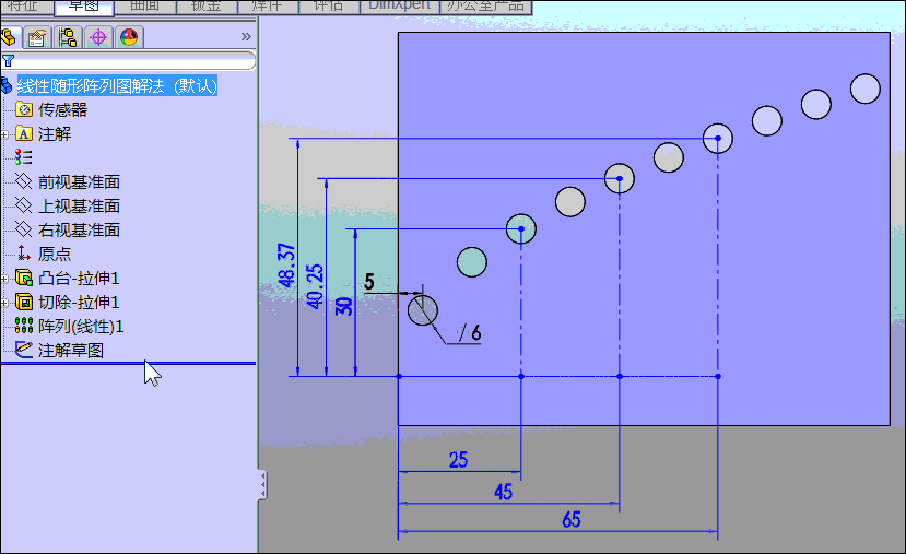

' i) P. d) k7 Z7 U! p如圖,如何不用 "方程式數學關係" 做 Y=6X ^0.5  之線性陣列孔 .
1 W7 Y" ?8 _; v; ^: P+ ?' Q( |提示如主題5 {! ^' R# k* e" o0 t" ~

梁大以前就有类似的帖子,草图注解方程式的,可以找一下

: \; a4 o9 N! X0 D0 \+ X! @http://www.3dportal.cn/discuz/fo ... ead&tid=14382072 D+ F) B! |6 P3 f. y, O- s7 ^
! ~7 X4 ^# J# t$ F
參看如上 22,23#

! P7 Y& e+ ]" ^" f2 W6 B獎勵作圖,解題者送5維幣,限在5月3日前釋出之前5位, (限時已過取消獎勵)6 L& e: N# U8 D  @- j* z
先做出者,放出如1#的圖即可 ,  若釋出其他非要求的解題相關的圖形即停止獎勵!

所以說不要只迷於一些高招 , 基礎的知識一定要追根究底深入研習 , 一道加油了!) q- ]! M0 s" u; t) k2 D3 q
解題參看4#

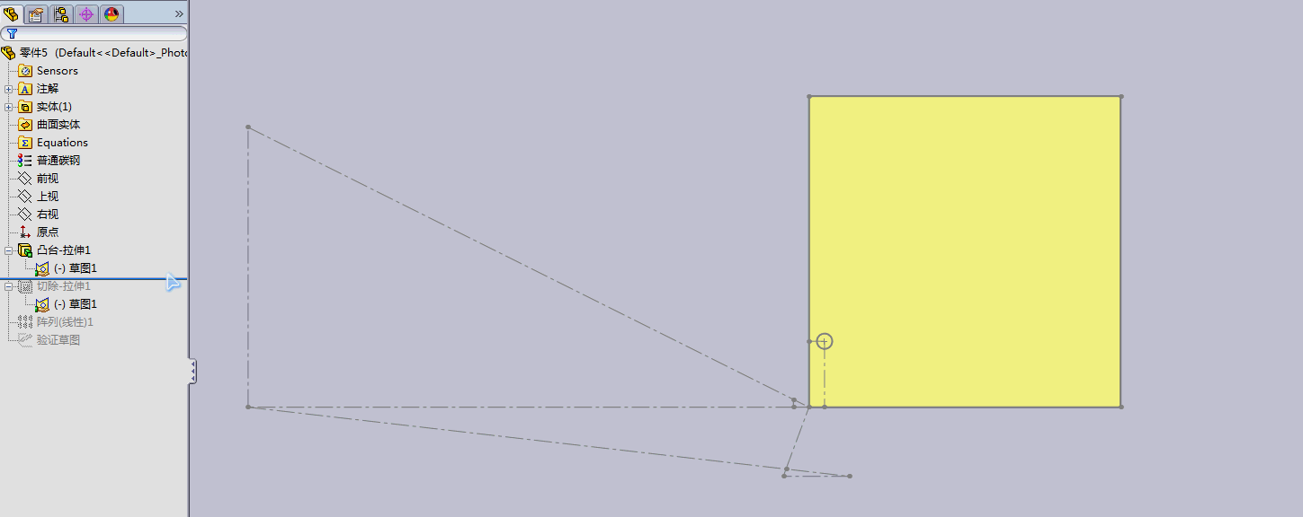

本帖最后由 qiminger 于 2014-5-4 08:17 编辑 $ \& G1 m( m. s7 b9 M/ }8 {
, ~: I; L' Y! y9 F/ D: g4 C占位,学习研究一下。+ F# W# l; D. k9 B  m, u
几何和代数没学好,研究了半夜,总算搞个一知半解,虽然限制时间已过,作业还是要交的。
; p) ?) J9 m6 D6 l* F7 D附源文件件供大家学习。0 h) B: y% b; Y  W& _& J
线性随形阵列图解法(2011).rar (73.09 KB, 下载次数: 17)

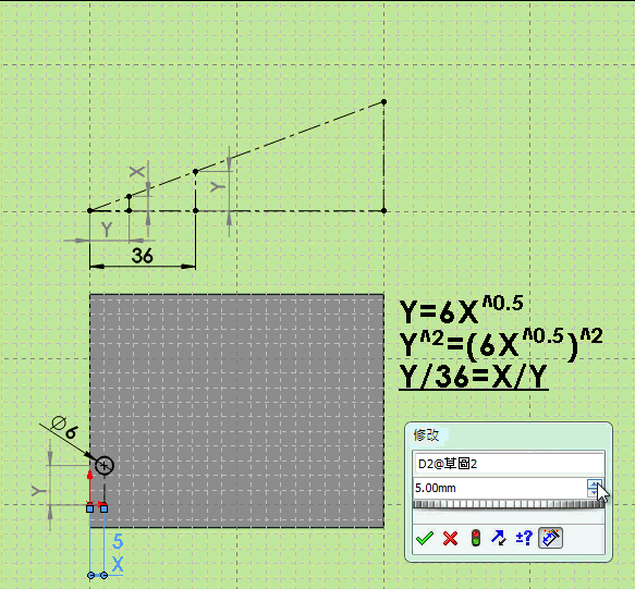

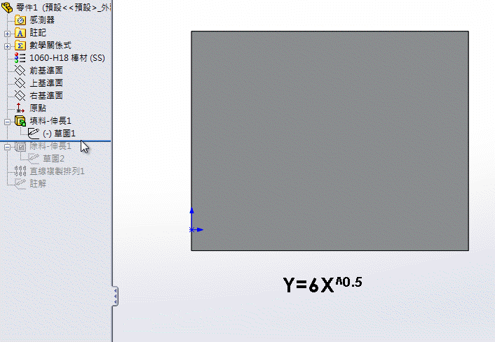

我的作法如圖,作參考.
5 X$ f% j" V8 Z當改動自變數 X 值時,從變數 Y 值隨即變動.3 O  Z: Z( H) T
