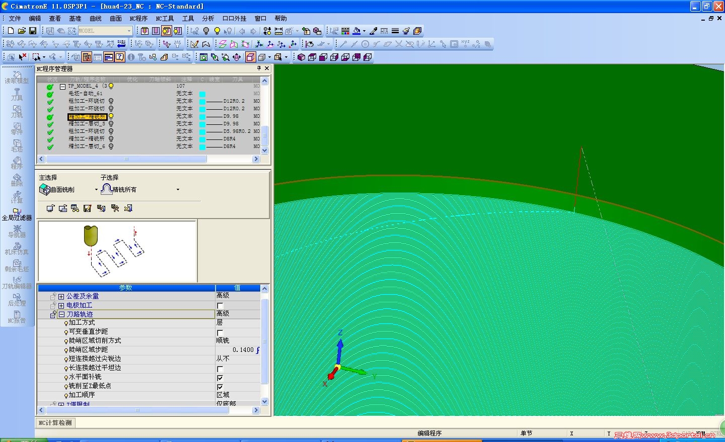

[已答复] 参数设的是顺铣 而算出来的刀路却是逆铣的 求老师解答
发表于 2014-4-26 20:36:52 | 显示全部楼层 |阅读模式 来自: 中国浙江杭州

如题   不管开粗还是光刀都是这样的  去年在别的地方做的都没有这种问题的
! ]; s* t' I3 C7 @: G有老师知道解答一下  是电脑问题还是什么问题?
& x& Y7 X; l. h/ Z0 w2 M- q谢谢

大家下载之后直接用我算好的NC刀路  导航器仿真下看下方向  都是逆铣的   而我设置的是顺铣的1 e( l% ?. N/ y3 L. Y
你们不改参数的重新运算下看下顺铣方向有么有变回来

感觉你没弄明白什么是顺铣,什么是逆铣,软件没有任何问题!
发表于 2014-4-26 21:56:12 | 显示全部楼层 来自: 中国广东湛江
对呀,没错!顺铣逆铣是相对的,不要看似所有顺时针绕行就是顺铣,只要看你是铣工件的外部(外形)还是工件(槽型)内部而言,软件是没问题的。

0 _' D0 `: n; D2 f5 |$ a. D& W顺铣逆铣我知道是什么情况,有时候算的是顺铣有时候算的是逆铣。

顺铣逆铣我知道是什么情况,有时候算的是顺铣有时候算的是逆铣。我家里的电脑不是这样的,包括我以前上班的电脑设置的顺铣算出来的刀路   上机就是顺铣                           现在上班的电脑算出来的都是逆铣的  偶尔是顺铣  不知道是不是电脑问题呢

导航下,以后就知道这个地方逆铣就是顺铣。

要是那样还好了   最气人的是  有时候你设置逆铣   他就是逆铣   8 g* B& H8 B& V  c) z* _4 Z
包括我电脑上所有的软件都是这样的  UG  精雕  CE
1 J' S7 n- J2 V3 t+ m* [0 W呵呵    不知道是不是电脑问题

觀念的問題7 F* C! S" i8 r/ U! W' v
正確的翻譯應該是順時鐘或是逆時鐘
+ M( w- U4 U8 |, x& ]( P9 w但順逆銑 比較符合一般人的理解
) j: @# w  E$ O1 N- J
! s* c: V1 U8 n+ u' G& h; `+ H軟件在手裡 多試幾次不同參數) P5 D; P/ u# O/ e) r8 ]% \3 f
自然就理解了

顺时针方向洗不等于顺洗哦,同样不能理解g02是顺洗,由于你的版本太高,没办法看你的文件哦

沿着切削方向看,刀具在工件的左边为顺铣;刀具在工件的右边为逆铣

顺时针方向不代表顺铣,要判断加工是在工件的内部还是外部,我看了你的刀路,你的软件没问题,是你自己理解不了罢了

嗯嗯   我现在懂了    谢谢大家
