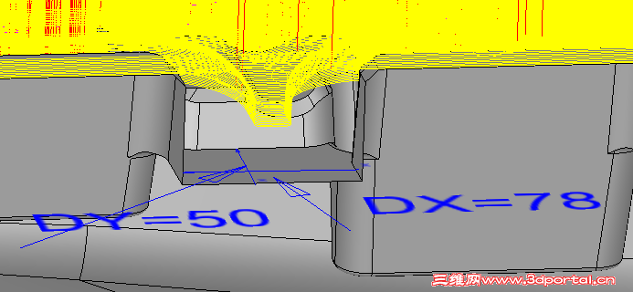

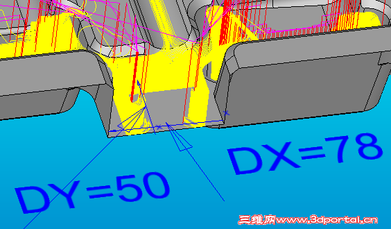

新手啊  急问开粗我63r10刀具设置盲区43可以吗  为什么有的槽子加工不到底部  而二粗时25r0.8的刀具那块区域又不走满刀

1、毛坯有问题
+ `' N: R% O+ G4 L; C  f6 V2、刀具设定有问题,如刀长以及夹头等! `5 z* Y1 e/ |$ V8 {; i
3、认真检查

盲区关联

请问大侠盲区关联在哪设置

这就是软件不完善的地方,你大刀前补个面,后面刀就会算了
发表于 2014-5-10 15:58:14 | 显示全部楼层 来自: 中国江苏苏州
应该有设置吧,我用的Pm都有这方面的参数设置
