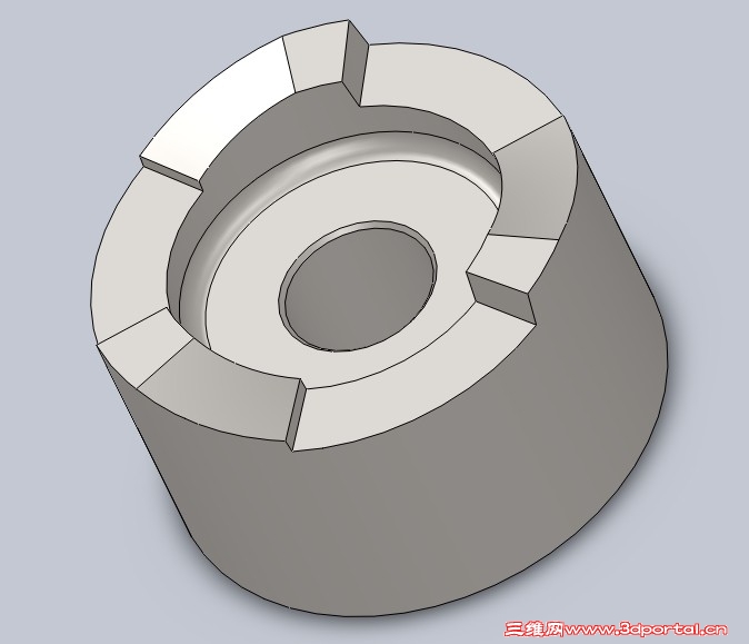

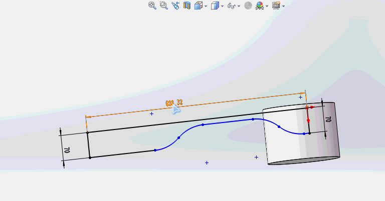

http://www.3dportal.cn/discuz/forum.php?mod=image&aid=2217096&size=300x300&key=5b1565645d552e7c&nocache=yes&type=fixnone零件在包覆时,将长度设置为圆的周长时,包覆不能实现,长度设置小的话又会有剩余,请问要怎么弄啊懂的弄个源文件来学习下啊

发表于 2014-4-25 18:58:19 | 显示全部楼层 来自: 中国陕西西安
将长度设置的比周长稍小一点儿不就行了。
发表于 2014-4-25 20:28:49 | 显示全部楼层 来自: 中国台湾
加數學關係式.周長=直徑*pi

发表于 2014-4-26 14:12:19 | 显示全部楼层 来自: 中国广东广州
菜单:工具——方程式。
! T4 W$ N- d# ^: p0 S8 [  F小键盘的*是乘号,pi 是圆周率。

发表于 2014-4-26 15:28:59 | 显示全部楼层 来自: 中国天津
也可以直接在草图上双击尺寸添加关系式。

发表于 2014-4-26 17:11:28 | 显示全部楼层 来自: 中国天津
牛仔14 发表于 2014-4-26 16:58 static/image/common/back.gif) R" |; }* {1 {
不行啊,在怎么弄
3 {' M7 \1 @; \) E" R# ~具体操作见下图
 楼主| 发表于 2014-4-27 09:41:36 | 显示全部楼层 来自: 中国福建泉州
BACKTO_NintyS 发表于 2014-4-26 17:11 static/image/common/back.gif& W/ X% h+ H( W0 E+ v
具体操作见下图
; t2 b4 b  Z* L% ]2 d- J
可以了

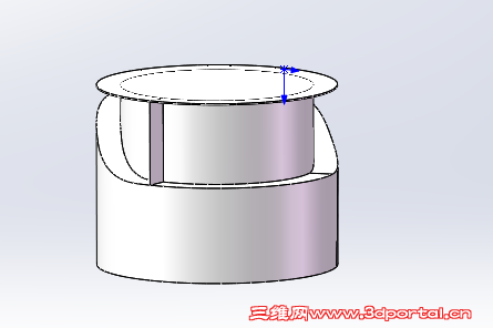

; b1 Z5 a, @% M3 H! D3 X! G1 d端面凸轮包覆特征问题#15的零件把它組合,驗證一下,斜面部分完全密合
8 `" e9 d3 ]3 B/ |' o5 o& T6 t% D 001.gif 0 o- W9 @/ w. L$ L) K7 Z/ `
6 H6 y5 L3 w" q0 h$ R0 g( U7 g如果包覆特征使用在這種狀況下是有些不妥當' o2 T* J/ j* v2 J. u, L
+ q/ a6 ~' h' W( }* u; L
2 }: c) `; v) x- M: \5 q. K2 x2 x$ V7 H
' O% }2 c6 S: d) o3 r/ U9 E2 L* H; l- U3 P
包覆所產生的面建議當成從動件的軌跡/ `1 C7 \) i) k, W  R
如果在這種狀況下建議使用軌跡面再偏距一個滾輪半徑
