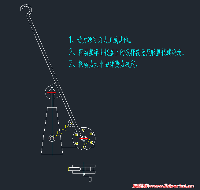

1三维币
模拟人工用长杆拍打的方式,设计一种基于振动方式的采摘机。初步方案是利用采摘杆顶端的钩子将树枝先钩住,然后突然施加一个振动力,突然拉动树枝。想请问各位大神,可以通过何种机构能实现以上的构想。* c5 W2 f# D( [! w+ f6 N& n

发表于 2014-4-25 20:42:07 | 显示全部楼层 来自: 中国陕西西安
一个SWB也太少了些吧。0 t* Y  o; b; ~8 [/ a3 ~) S
看我的:0 s* Y$ Y6 `1 l4 A) }- D
( ~3 X) {/ l* c
发表于 2014-4-26 05:44:18 | 显示全部楼层 来自: 中国天津
我爱用acad 发表于 2014-4-25 20:42 static/image/common/back.gif' u+ e" [+ H0 u9 S9 }$ k
一个SWB也太少了些吧。9 B" M& U5 f; \8 c
看我的:
7 F) k: y6 s2 z, }' B; B6 _不错,很有创造力。

 楼主| 发表于 2014-4-26 16:36:34 | 显示全部楼层 来自: 中国北京
danger 发表于 2014-4-25 15:48 static/image/common/back.gif! [3 {+ Q9 L0 S/ L/ a; S1 f& K
嘿嘿,给你个参考,杆子前端弄个卡扣,不过别把树拉断了,哈哈!
' q4 \) O/ P1 T" j这个不是振动的,如果要振动请弄个气缸。
' s8 j0 _7 H0 h( g; o2 f) G貌似转如果太高,会把树摇断的吧,而且采摘高度要5-6米,长杆似乎不太稳

 楼主| 发表于 2014-4-26 16:38:09 | 显示全部楼层 来自: 中国北京
shifeng18 发表于 2014-4-25 16:32 static/image/common/back.gif% L. d. }3 H& U! p8 l; `# D
提供思路。
, B! k8 L& y" W因为采摘高度得五六米,所以弹簧片的效果可能不太好,最好是有刚性的连接
 楼主| 发表于 2014-4-26 16:39:08 | 显示全部楼层 来自: 中国北京
我爱用acad 发表于 2014-4-25 20:42 static/image/common/back.gif9 Z4 Q: \! o9 C( b# f
一个SWB也太少了些吧。
' Y# l  Z! }1 {5 T* p/ G! B7 g看我的:
! G+ [# P: }- Z0 z& k' z5 D; B; d
恩,很有创造力的方案,谢谢
发表于 2014-4-26 16:44:53 | 显示全部楼层 来自: 中国陕西西安
277208415 发表于 2014-4-26 13:52 static/image/common/back.gif# ]$ f4 E4 ~8 c& _# t7 I
很好很强大
  J7 F0 v, d; Y  t0 T# [
一个可选方案而已。
