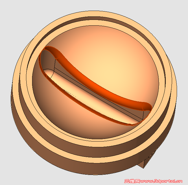

请教此图倒圆角部分怎么编程, 1.PNG 毛胚是尖角。 圆弧喷嘴.rar (90.91 KB, 下载次数: 14)

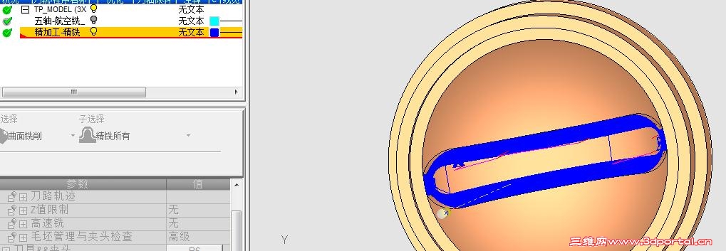

不知道楼主是否满意
发表于 2014-4-25 15:26:04 | 显示全部楼层 来自: 中国江苏无锡
试了一下,只有五轴航空铣做的比较到位

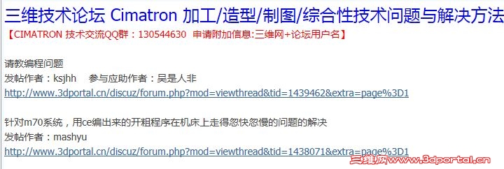

发帖主题已经登记到《Cimatron 教程整理汇总》,感谢你们的分享与讨论
: Y% C- O3 T- _, u( _- n6 x登记地址:http://www.3dportal.cn/discuz/vi ... &extra=page%3D1

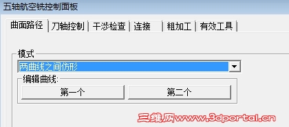

发表于 2015-3-15 17:12:14 | 显示全部楼层 来自: 中国浙江杭州
用这样可不可以
