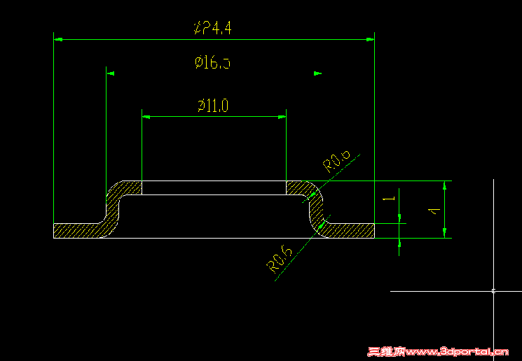

各位,这个产品要求1mm的弹簧钢的材料,能不能用冲压来实现,会不会在R处出现产品断裂的现象。. Y2 a/ s  f( \7 }/ O! ^

一般R角落不应小于料厚。冷轧弹簧钢不做拉深。2 O$ {5 ]) F, W$ f4 ]( Z
另外图纸高度尺寸1是否有误?从比例上看应该有3.5毫米左右。

R0.6太小了,可能压不了。

可订交货时不经热处理的薄板,冲压成形后再淬火、回火。折弯半径可加大到1mm。
