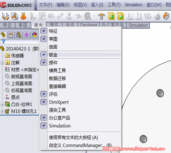

按照设置方式,在solidworks中调钣金工具栏,结果在绘图区不显示,界面一点没变化,就好像没有设置一样,不知道为什么?

另外,在下拉式菜单中可以找到钣金工具,使用也没用问题。我用的软件是solidworks2007版的,不知有人遇到过这个问题吗?谢谢

在commandmanager上右键点击,在弹出的选择框中选中“钣金”。, r9 e2 T- t* w% t3 z/ U
SW软件已将钣金工具集成在commandmanager里了,所以,在绘图区反而什么都没有变化。
% ]- U' l0 v& U见图:
