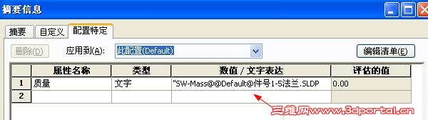

1.jpg # a& l( Q$ l9 B; ^$ ^' D
特定配置→要设置质量。/ G( n8 J& m) w, ?  J7 l6 O+ r

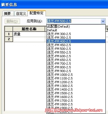

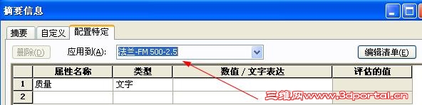

7 @& v( v3 ~8 ?5 F插入系列零件设计表有22项  J4 h$ n" X1 B+ m0 A, c- \4 q8 P
0.jpg " ?" ]- `4 k4 y. Q& P
现在只能一个一个配置,要配置22项,手都发软。
9 B1 R( J( a! ^$ y1 J) Z问:有何高招一次完成配置。谢谢。

发表于 2014-4-24 13:32:04 | 显示全部楼层 来自: 中国四川德阳
1. 建立系列零件设计表(如有可忽略此步);
  f8 j" e2 R4 \/ H: _( F! }( T2. 将系列零件设计表打开,将系列零件设计表的配置名第一项后插入空行;
; e+ C( Y: N  X% K6 l6 o+ l. K3. 关闭系列零件设计表,此时空行后的各配置就可以删除了。# ~# e: v8 L7 Z6 ?' X
4. 将仅有的一个配置增加各类属性;7 v0 @! @+ m0 c4 u! q
5. 打开系列零件设计表,去除刚才的空行,关闭。; k0 S/ h3 _  K: N* f7 A2 k/ \
完成。
