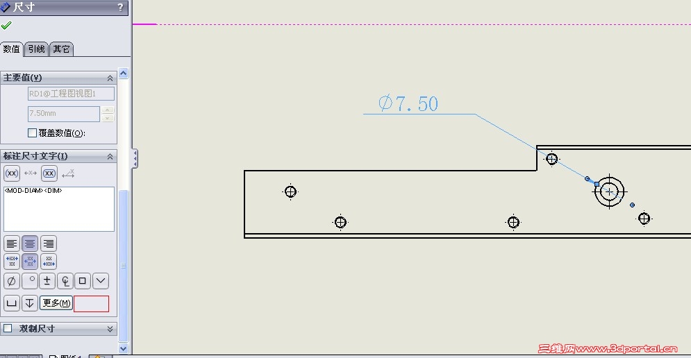

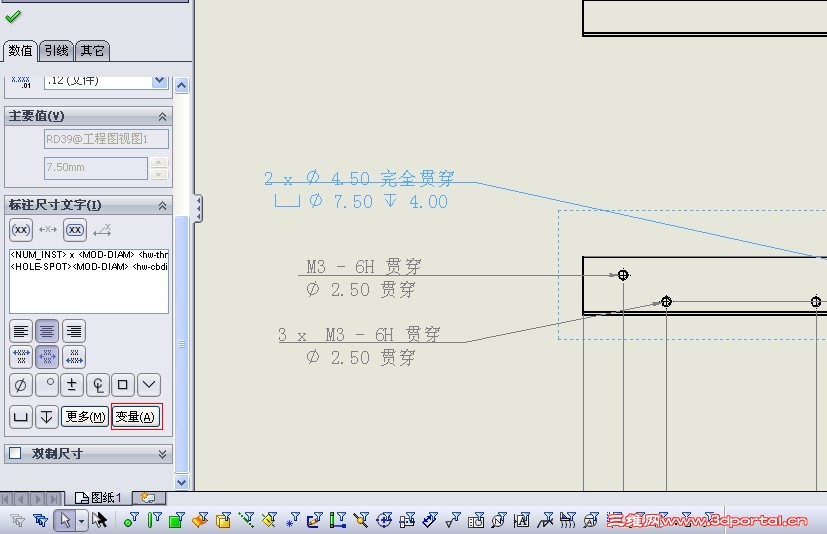

     一个是用自动标注出来的  觉得那种标准沉头孔 螺纹孔比较好看! 我主要做加工的 偶尔来处处图纸,请问怎么做到自动那种效果  自动出来的我看了有个变量,上面还有个标注值的,我把自动标准保存成标注样式也没有用的呢!

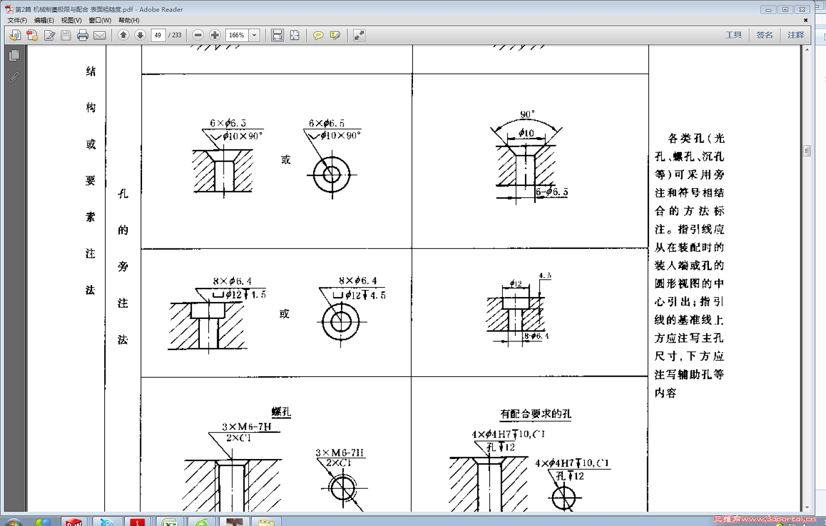

呵呵,好看,不需要的,建议按GB标准标注就好

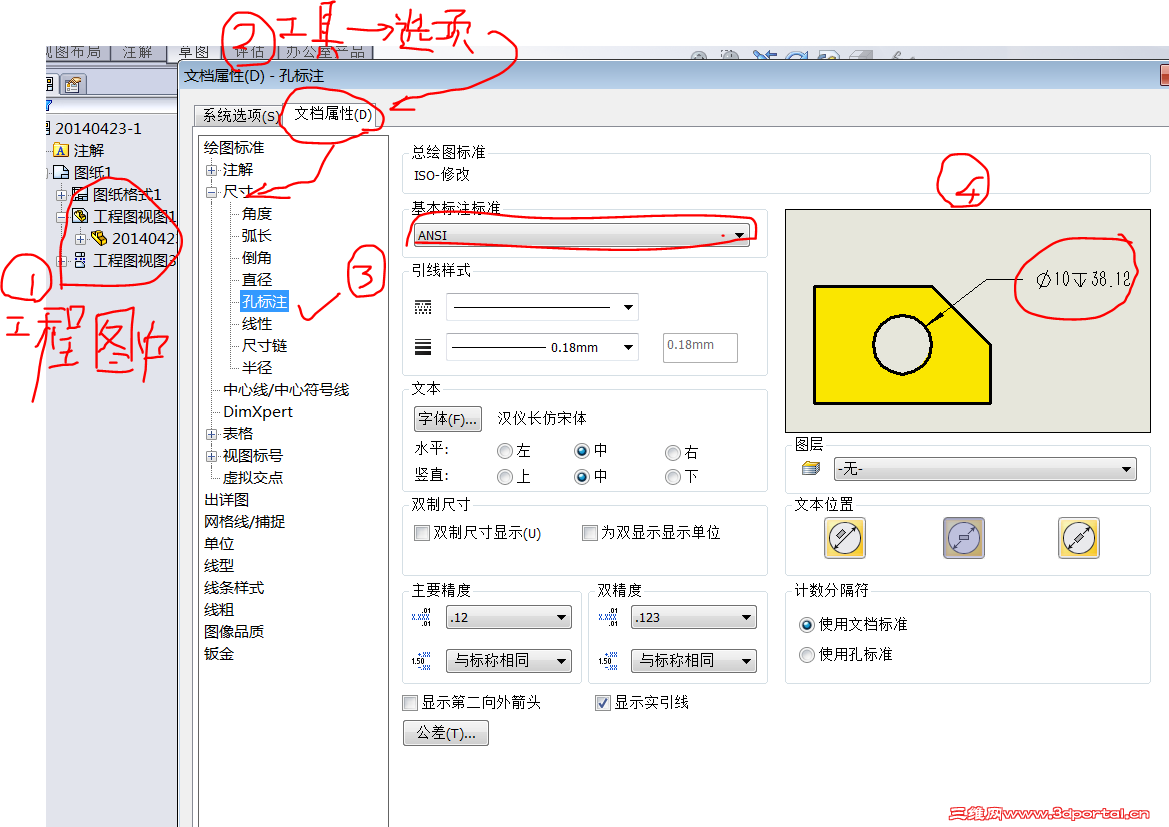

自动标注请到这里设置:

谢谢了!solidworks我就用来出工程图!

3楼正点,可以手动加注
