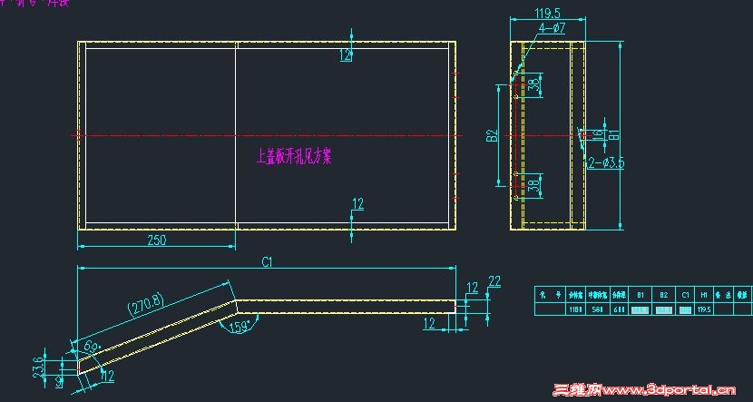

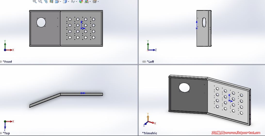

今天给大家发点钣金闭合角(closed corner)命令的使用,其中也含有其他一些简单边线法兰(edge flange)的应用,本例为公司生产实例,可做新手简单练习一下!9 E1 l$ ]4 ]' K  V* b+ g
上盖板cad
上盖板cad

4 n$ U7 n- }6 A. }# V( w& j7 h# W, U! Z想简化的   直接拉伸  再转钣金  发现再转钣金的时候  折弯边  不好控制   需要加折弯线

,做这种一般都是直接用钣金设计的,到时还要展开转生产的
