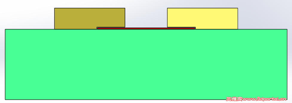

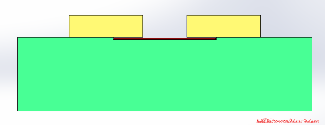

各位师父,如下两张图片,红色的为料带,绿色的为底板,黄色的为盖板。请问过料带的槽是开在底板上好,还是底板做成平的,槽开在盖板上?各自的优劣势是什么?

槽开在底板上
槽开在底板上
槽开在盖板上
槽开在盖板上

发表于 2014-4-23 08:26:04 | 显示全部楼层 来自: 中国广东广州
通常底板较大,又是固定的,加工及更换不方便,还是加工在盖板上要好一些。

但是如果端子料带很薄,比如只有0.10mm。槽开在盖板上,如果盖板加工时有变形翘曲,会不会可能导致料带有可能塞入变形翘曲的盖板的缝隙里面啊。。。。
! e' {1 X0 N4 y7 {6 }$ I6 M槽在地板上主要就是大的话加工不方便,且如果间隙没放好的话,返修自己磨都不方便。
发表于 2014-4-24 08:42:22 | 显示全部楼层 来自: 中国山西太原
槽开在底板上定位性好,比较稳固。如果底板加工不方便,也可开在盖板上,但盖板要打定位销,以免安装时有错位误差。
