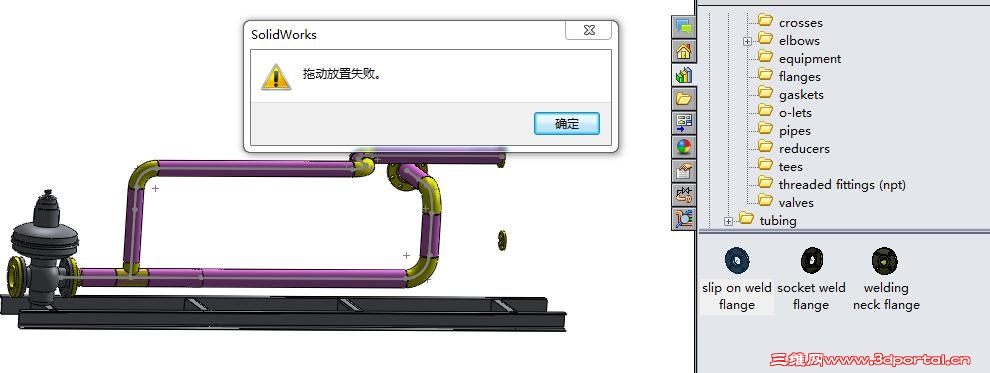

为什么拖动法兰会提示拖动放置失败,怎么解决呢 ?求 大神解答" o# k5 p- V, H& [4 u9 G" n0 J
发表于 2014-4-23 07:49:15 | 显示全部楼层 来自: 中国河北沧州
应该是你现有图的零件不在默认库中。

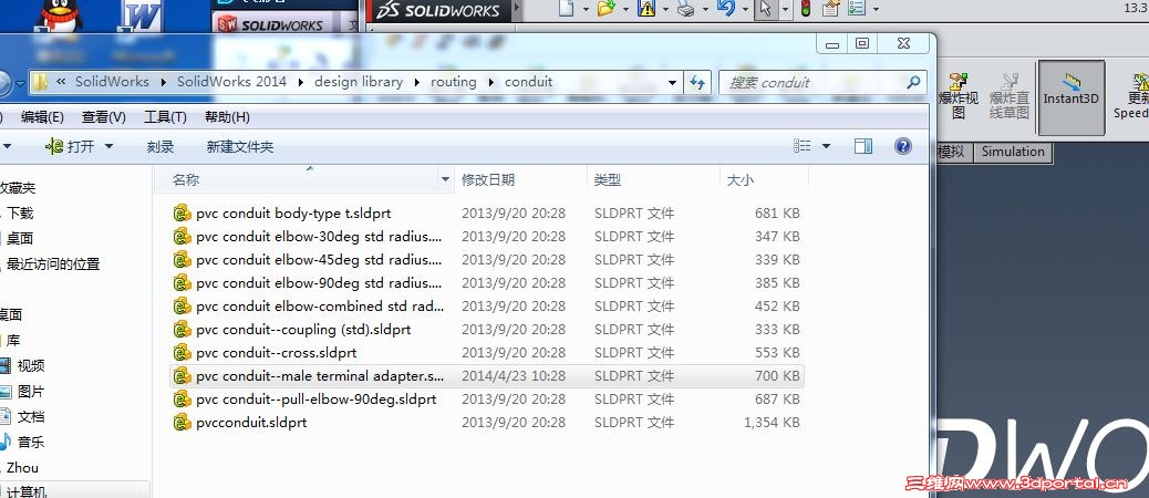

3 j5 M% ]; B; _零件能够找的到,但是用SolidWorks 打开零件的方式也出现打不开,这是什么原因引起的% S  Y: C, f' B% ^( i$ x! m2 P

你是在打开装配体后打开还是在没有装配体时打开,如果拖动有问题肯定是打不开的,你先关掉装配体再打开看看。

这个情况我遇到过,我这里的原因是:装配体中已经有相同的Routing部件,再插入时,必须使用原位置的文件!比如第一个弯头使用时在A目录,就不能再插入其他B目录的同一弯头拷贝文件

看上去像是没有点编辑线路,只是在编辑部件状态。因为我看到线路显示是灰色的……

可以啊,但是在一个装配体中同一个零件不能有两位置保存并同时又用装配在装配体中就会出问题。
