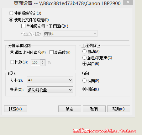

用solidworks2012  出的工程图,打印预览的时候没问题,打印出来之后 没有线宽,不是黑白打印,有颜色的地方都是灰色,工程图模板设置均没有问题。打印线宽也设置了,选的是黑白打印,我是WIN7  64微系统,这是什么原因啊  愁死了,以前 2010 一直没问题的啊  现在用2012了 好多图纸都变成12版的了
8 P9 |4 v. v! n' L- O 而且,我 发给别人打印,别人可以正常打印,也是 2012版本,但是安装源文件不是同一个

是不是这样的

, l7 Q7 ^7 t% S/ t* }差不多 ,我最上面使用的是系统设定 ,不过 用文件设定 也一样

( R8 [+ j2 x) r5 FCAD正常打印,我总觉着SW应该不会有问题吧,还有就是 我用PDF打印机 ,打印出来的PDF就正常的,应该可以排除sw的问题了吧

我试着在里面 把  所有线的颜色都改成黑色   打印之后  颜色显示正常了 但是   线宽还是没有

9 o3 L5 o3 z7 w6 w2 F! `* x呵呵,正相反,其他程序打印都没问题,说明打印机没问题,就SW打不成,谁的问题呢?
 楼主| 发表于 2014-4-22 19:56:28 | 显示全部楼层 来自: 中国江苏无锡
先重装一下打印机驱动,这个比较快,还不行 ,只能重装 sw了 ,好多图纸在里面 的  不能直接打印要麻烦死
