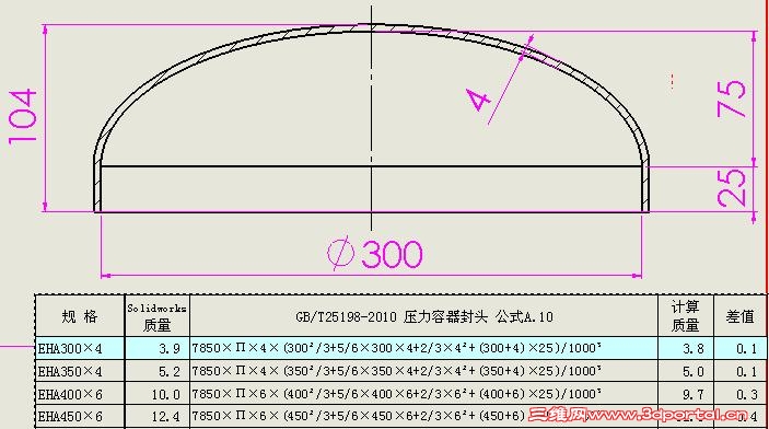

% N( p. {" @4 L+ Z8 f压力容器制造业,在讲如何建立质量保证体系时,强调模块化建立《压力容器封头》工艺过程卡。8 b% a- C' w" V" E
用AutoCAD建立GB/T20198《压力容器封头》标准件图库→按”哑图“思想建立的图库。9 y) ^4 M& B" Y
不按比例出图;标注尺寸和查表获得质量,需多次校图。' V7 H# [' B: W, E8 ?
2 R7 x. N/ s7 g6 f8 r采用Solidworks的”系列零件设计表“功能,只需花一次时间,就能建立GB/T25198《压力容器封头》标准件的系列零件设计表,使用时直接选择封头规格型号,就能按比例出图,自动更新封头中所有尺寸,并标注正确的尺寸。3 @; S2 z2 ]8 E; j$ s, Y# T! m

请各位高手帮助,如何用简单明了的语句,表述清楚”系列零件设计表“应用于标准件的好处。4 I8 t3 ]5 M2 B! A0 L
1 建立自己的GB/T25198标准件库7 J9 C: U+ ~, c# d% N6 Z' X5 z: W
无需计算机编程知识,只需将GB/T25198的Excel数据,直接COPY到”系列零件设计表“。Solidworks自动生成《压力容器封头》标准模块库。
, S7 P1 Q# `8 C4 E5 H2 使用自己建立GB/T25198封头标准件库
/ q- v- W3 ^; {100%按比例出图,标准件图中的尺寸自动更新,自动标注封头标准件标注的封头重量。
