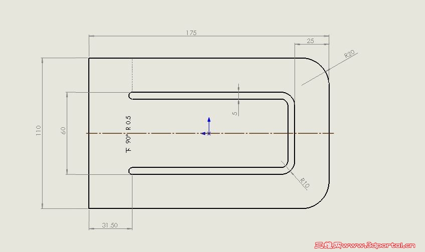

本练习主要涉及的是书架的建模,使用的命令是绘制的弯折(sketched bend),大家可以初步练习一下!!!嘎嘎

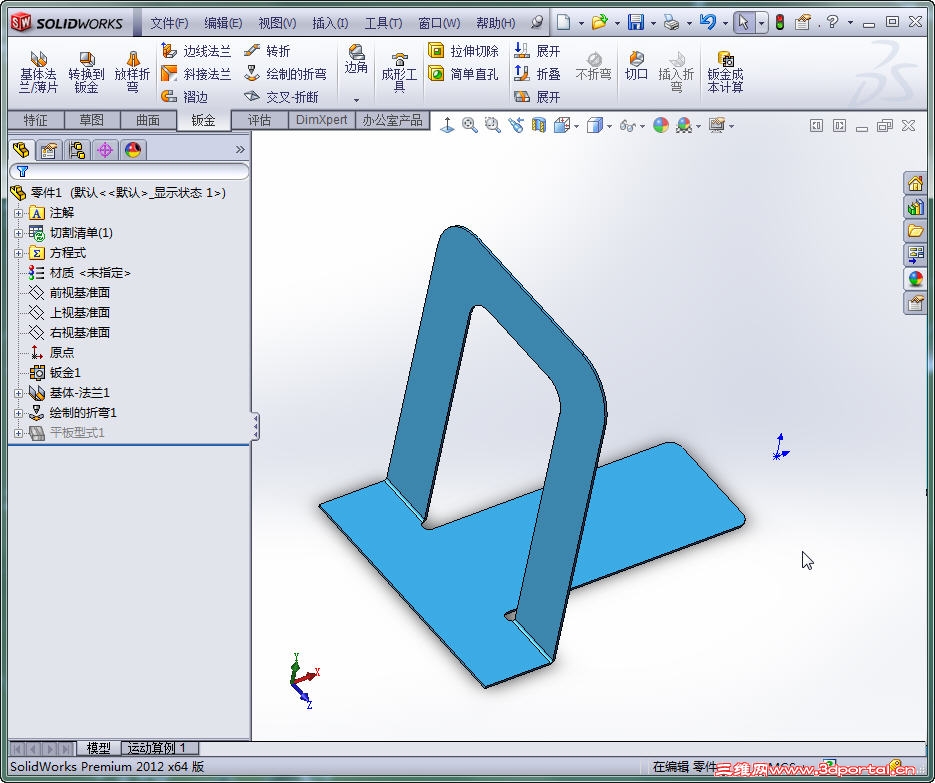

学习下,是这样吗?' u. z, x5 F' Z: s, x, ~

楼主,固定面要选哪个?提示  没有能够做绘制折弯。
; `! g; @. r/ @' C: d  n
3 t" a) o5 V$ j; k: X( B
/ ]" a: E' E: [. B/ a6 R3 _' \搞定了。原来设定的折弯半径太大了。

折弯线是31.5的那个线,固定面选中间的那个面,注意折弯线要画上下两条线!
