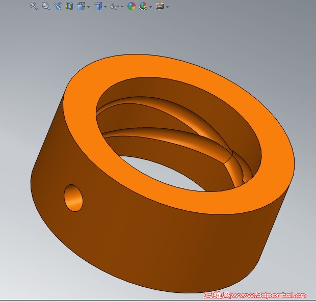

SW圆环内壁导油槽该怎么画
发表于 2014-4-20 20:15:16 | 显示全部楼层 来自: 中国陕西西安
没有其他参考,无从下手啊
# q- Z* q% ^7 R8 G5 ]; c3 w4 w
 楼主| 发表于 2014-4-20 20:26:22 | 显示全部楼层 来自: 中国陕西西安
就是一个滑动轴套,要在内环壁上建导油槽,从剖面图上看是个X型

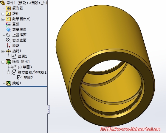

发表于 2014-4-20 20:59:10 | 显示全部楼层 来自: 中国浙江嘉兴
2804715346 发表于 2014-4-20 20:26 static/image/common/back.gif% z  Y+ J, p. C5 s
4 r& y% ]( _' S* S
這樣嗎

发表于 2014-4-20 22:55:10 | 显示全部楼层 来自: 中国陕西西安
ryouss 发表于 2014-4-20 20:59 static/image/common/back.gif' }. ~# I( B1 H3 k
這樣嗎
( g# |. L1 f& l5 R; a7 M- g
梁兄是对的,我想简单了。

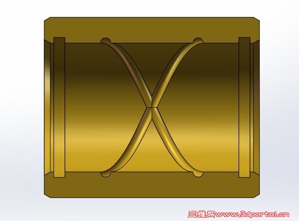

 楼主| 发表于 2014-4-21 10:17:22 | 显示全部楼层 来自: 中国陕西西安
虽然不是我要的,但也给我了一个思路,谢谢了,看我画得,实现有些麻烦,看下能不能有更好的方法

发表于 2014-4-21 12:55:14 来自手机 | 显示全部楼层 来自: 中国广东佛山
两条螺旋扫描,一正一反螺旋线
发表于 2014-4-21 20:37:39 | 显示全部楼层 来自: 日本
本帖最后由 hongwei_1987jp 于 2014-4-21 20:38 编辑 ) K6 o3 _( j4 b" o; @
" l/ ?( ~) C- x* O6 @5 i参考下,实体切除& v- S# v+ u. Z# C1 h

发表于 2014-4-21 21:11:28 | 显示全部楼层 来自: 中国山东淄博
吸气端径向轴承.zip (245.99 KB, 下载次数: 24)

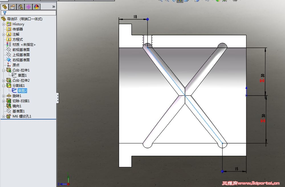

5楼兄台的相交线过于尖锐,有尖角,可以适当修改下扫描环与路径的几何关系,见下图* r: a! T2 m  P. a. K. p/ V

九楼的用分割线是怎么做的,能上图吗
