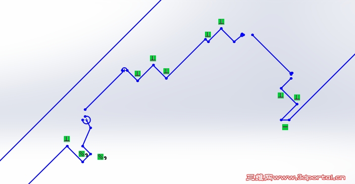

[已解决] 求解! 有图有程序 二次开发的 泪奔。。。为什么走程序的时候点不对
发表于 2014-4-19 12:11:28 | 显示全部楼层 |阅读模式 来自: 中国浙江杭州

 楼主| 发表于 2014-4-19 12:12:56 | 显示全部楼层 来自: 中国浙江杭州
 楼主| 发表于 2014-4-19 12:14:03 | 显示全部楼层 来自: 中国浙江杭州
这个是程序走出来的SOlidworks 主要错误的地方 求大神指点啊

% T4 a/ x0 ^* m+ m其次,如果你直接用程序中的Line坐标点的话,是会发生这种情况的..
# X2 `4 k0 O5 c  Y0 B; U' c* d2 Q可能是solidworks一些潜在的BUG吧.也或者是没找到更好的办法...+ ?5 M" f$ F- a; y
如果一定要用,在每条LINE语句中,插入一条ViewZoomtofit2 语句.
1 z, g! y( Q' q, ]" }. c* C这样也可以解决走线歪斜的情况...想信你应该懂的...

看来问题都出在过渡圆弧上,录制宏时圆弧处不要用直线来拐,先画成直角,最后用倒圆角,看能行不?
* K! ^) x& ^- g$ r0 R& G你上面的代码复制用不了的,最好将宏文件压缩上传。

@qiminger  大神给看下  重点 我逐步走是可以实现的 一起走就错了

) y- v* h- s9 n絕對不是程序錯誤(BUG), 是這段宏在繪畫圖元的時候, 捕捉其他物件或圖元而引起錯誤.
* W1 e. I9 X, H3 i3 K$ o, G. v/ m7 K7 x& T9 i" H: l
只要在每次插入草圖後加入"Part.SetAddToDB (True)", 讓建立的圖元直接加入到資料庫即可解決.

9 f4 f2 c) S! ?; T  C, |感谢大哥  成功实现 谢谢谢谢
