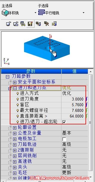

CimatronE10开粗或中加工有螺旋进退刀吗  ?  我每次用16的平刀中加工都是扎下去的 很响   不知道怎么设置成螺旋的进刀。求助呀 !!!

按图设置就行( z2 V/ G1 M- O- X' ?, }8 g

角度下刀,用楼上的,建议下刀进给参数也要改下,改成F200以下

角度下刀,用楼上的,建议下刀进给参数也要改下,改成F200以下:victory:
