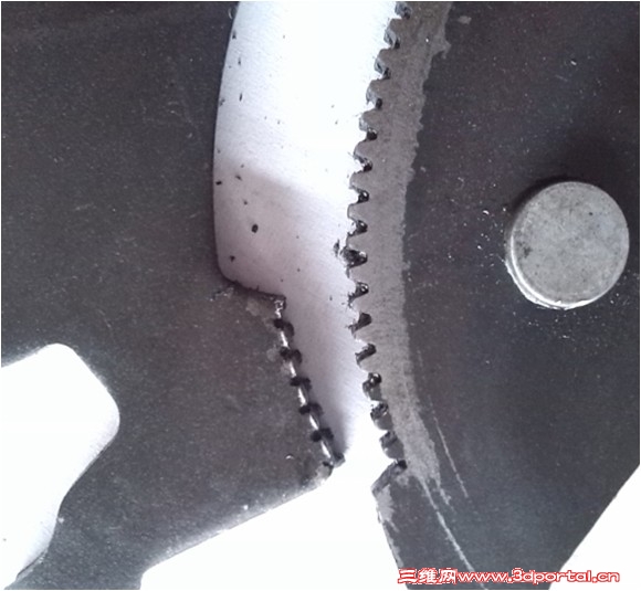

汽车调角器里的两个齿板,大齿板和小齿板,啮合的时候就是座椅锁止状态,材料是45号钢,调质加高频感应表面淬火,再低温回火处理,表面硬度大约42HRC。齿板是先进行冲裁出大致形状,然后再铣出齿形,然后热处理。齿形表面精度不是太高。现在是有部分的调角器出现了齿板滑齿现象,小齿板被磨的很厉害,大齿板也有磨损,请问各位大神是什么原因?6 y2 K4 G, c( `. w0 ^) t

汽车使用过程中,汽车调角器里的两个齿板承受变载荷、冲击载荷,其疲劳和磨损是必然的。

从磨损看估计内齿的材料有问题,如果高频淬火工艺没问题的话(从照片看淬火应该没问题)。
/ i+ p0 r) ~, a! `, R8 i, a4 V8 u另外为了减少内齿磨损,它的厚度应该大于外齿(因为齿少,啮合的长度可变化比外齿少)。
4 ^" N9 x1 W0 s  X, T! u  I仅供参考。

小齿板比大齿板磨损的厉害,是应该的,就像螺栓螺母配合时,总是螺母磨损更快、更多一样。
