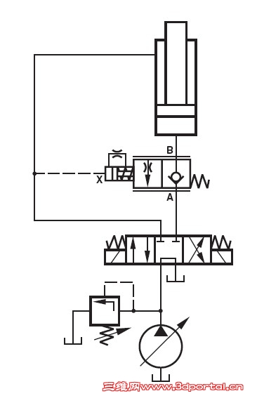

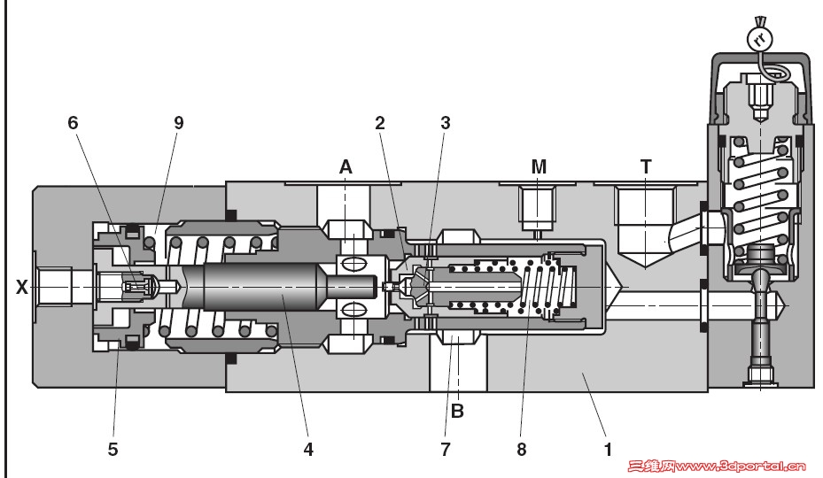

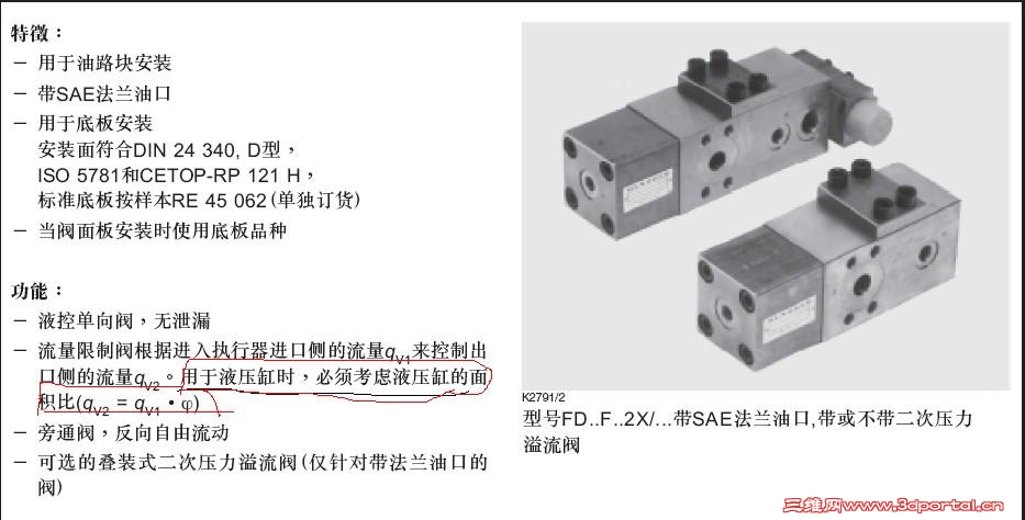

在力士乐样本中看到,FD型平衡阀需要注意油缸面积比,这一点怎么理解,请教一下,谢谢!附几张样本图,方便讲解) f$ J1 i% P* D  p

因为油缸有杆腔面积与无杆腔面积不一样。当平衡阀装在有杆腔时,若控制口堵塞,无杆腔加压,有杆腔将变成增压缸。压力过大,你都知有什么后果。因为这个平衡阀基本型没有溢流阀功能不能限制压力(可选带溢流阀阀的型号)。
