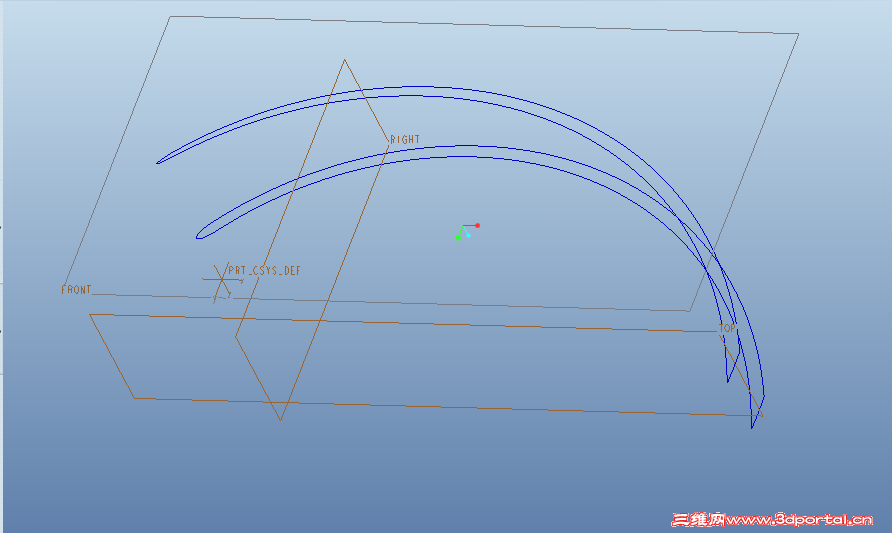

请教大神如何用图中的两条曲线画出叶轮,附件是prt文件,万分感谢& k  R+ n: s, S3 [' f! N

两条曲线画只能用混合命令。如果还有轨迹线则可以用变截面扫描画。

1 y6 k4 q  f7 L& a% q您好,我之前尝试使用过混合命令,但不知什么原因一直没成功,提示特征生成失败

大侠,两个曲线都是空间曲线,是否属于  规则截面  ?

& P; L; c. C$ \0 F' |0 @" _7 m7 g空间曲线proe可能不行。MASTERCAM里在3D座标模式下可以。但两条曲线是否太少了,不够精确?8 e- q4 ~7 U! [: `6 d0 a

实在不行,就构造周边6个面。

8 U' |  A" c: i+ C) h, h" X7 h大侠,我用边界混合命令把叶片侧面作出来了,但用边界混合不能把叶片顶面和底面做出来,请问我该怎么弄,麻烦您查看下下面的附件

( i7 e8 Y. I4 p$ u4 _% ]5 {8 A记得林清安编著(北大版)的proe零件设计教材(当时是用于20版,但之后的版本教材里也应该有)叶轮画法的例子,可以参考里面的画法。$ ^9 _8 u  [' o: B: h0 A
原资料在家里,办公室里没有,晚上可以传给你。或者你自己在网上下载。
4 g, I  \% s; m5 p  d4 p
5 u. N" S8 X' Z6 E补充:刚才在网上下载了,现将叶轮部分单独上传。
% b1 e, a3 J3 c6 M; ?7 o你没有流量下载,可能下载不了。如下载不了,可以告诉我QQ号,我传给你。

如果是6个叶片,就被把扫描的轨迹线长度设置成螺距的1/6即可。但有个问题就是不能画厚薄不一的叶片,只能画单一厚度。

它只是用1/6圈螺旋线做扫描轨迹线,扫描截面只有一个,所以叶片厚度,宽窄都不能变化。9 b3 G/ k2 \9 l4 }+ i
如果用变截面扫描则可以改善:多轨迹线、多截面。这样宽窄、厚度都可以变化。但与林清安书中的例题不同,后者用的是混合命令画。
