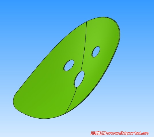

有人知道一个曲面怎样出一张平面的工程图 或者在3D图里面曲面变成平面?8 t" K1 h( a# |3 [2 S5 B9 Q& `

不知楼主是想出钣金展开图还是想出零件的工程图。1 |- k5 n6 ~( e5 E+ E& {
如果要把3D曲面零件以2D的工程图表达出来是比较麻烦的。" K' ?3 B) z/ c0 t7 W8 n) p: s9 E

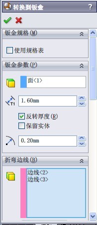

发表于 2014-4-18 08:33:31 | 显示全部楼层 来自: 中国河南郑州
り洫、寥寂↘ 发表于 2014-4-17 11:25 static/image/common/back.gif
6 h2 F0 p8 W! B7 C4 I6 S/ k0 a# g我这个不是钣金件做出来的 有办法转换成钣金吗?
: G( f* K  f2 M  D  x* R; c
195040ntjb8gbe78zarje7.jpg   j" Z6 Y( F& ~! }
发表于 2014-4-18 09:04:32 | 显示全部楼层 来自: 中国上海
楼主看看这形状能展开吗,不是什么图都能展开的,圆弧曲面要展开切口在哪里?
发表于 2014-4-18 09:22:20 | 显示全部楼层 来自: 中国陕西西安
我原先也有同类的问题,无法转成钣金图继而展开,应该理解为这是一个冲压件而非钣金件,是无法展开的,因为冲压件的变形是无法设定的,延展的变形是模具决定的。
