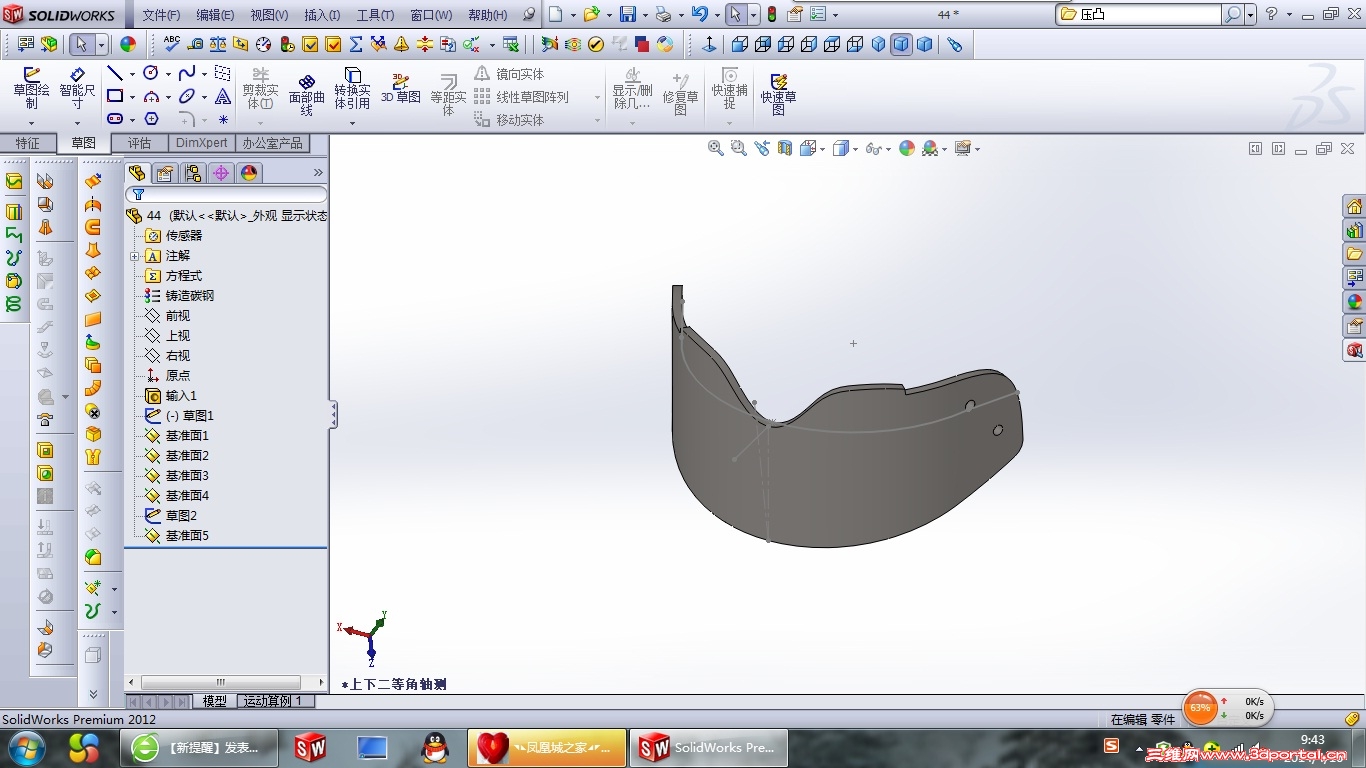

9 h. Q( H) L. E$ {2 X请帮忙把这个图转换成钣金   我要展开# z& U  c# O6 u$ a$ J3 n% e* G

发表于 2014-4-16 11:03:58 | 显示全部楼层 来自: 中国上海
这个转不了!) R' U* P3 ?5 j* J% N
除非自己用钣金画一遍!1 Z2 `5 E6 _, x$ ?3 a
要么就用插件  blankworks    3Dquickpress 之类的吧!

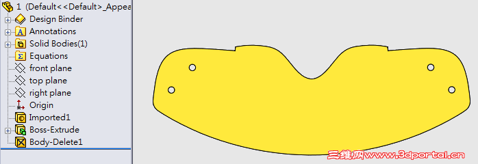

发表于 2014-4-16 14:01:04 | 显示全部楼层 来自: 中国台湾彰化县
有誤差…看看合不合用… 1.rar (243.57 KB, 下载次数: 14)

发表于 2014-4-17 07:44:39 | 显示全部楼层 来自: 中国河北唐山
这个可能准确点,用第三方软件展开的

发表于 2014-4-17 09:16:05 | 显示全部楼层 来自: 中国上海
都是第三方软件展开的,谁有那闲功夫,手工展
) r) `3 N6 Z; B! `. X我用logo 3展开的  K=0.48
发表于 2014-4-17 11:47:02 | 显示全部楼层 来自: 中国河北唐山
我用AUTOPOL,只对可展的板金件有用,成型的就用楼上的,
发表于 2014-4-17 12:20:11 | 显示全部楼层 来自: 中国台湾
用的是老大不久前分享的 blankworks6.0 插件
