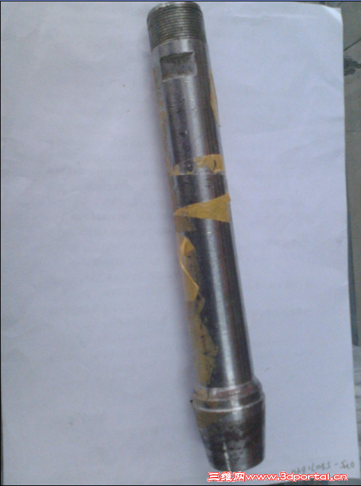

木工加工中心用的加长杆,谁有啊?
发表于 2014-4-15 16:31:49 | 显示全部楼层 来自: 中国湖北黄冈
应急买不到自己厂加工一个不难。45钢调制处理即可。

谢谢,上回就定做的。主要是有没这标准?6 u+ ^1 r9 j5 U. R# ]1 h$ O+ y
发表于 2014-5-4 17:54:51 | 显示全部楼层 来自: 中国湖北襄阳
同意2楼的意见。测绘一个应该问题不大,前提是要准确把握使用要求,把核心的尺寸弄准确就可以了。

按照实物测绘下,找人加工即可。

测绘加工应该问题不大,掌握好主要相关配合尺寸就好

标准可以参考 与其接口的机床部件的要求吧,如刀杆等或者夹头个人觉得主要是同轴度及周跳动。

加工一个问题不大,注意测量时的把握。

如果需用数量不多,可以测绘加工一个,如果需用数量较大,可以联系设备厂家购买配件,或是在网上找一下

不必求购了,这零件很简单,测绘加工一个也很快的。
