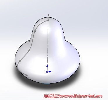

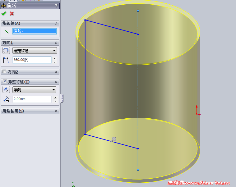

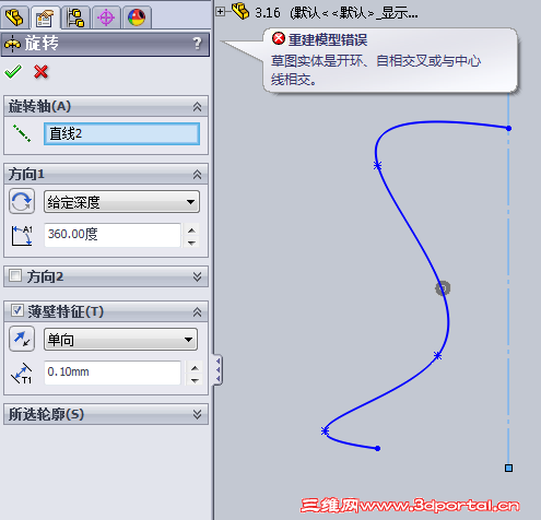

大家好我是位SW初学者 今天在学习 旋转凸台 的时候碰到了问题
' Q, y+ G- B' }& R见图17 r3 v0 ~5 p7 M' n! n+ }5 W
q1.png " b6 I* U& R* o+ f& R/ g" `, f' \

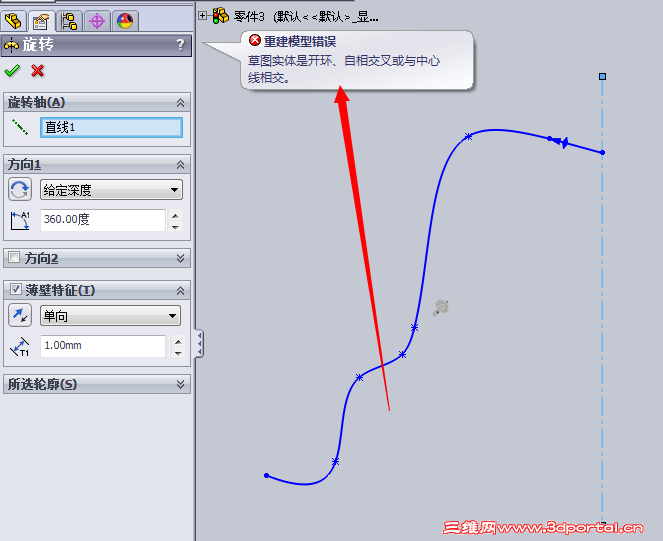

我在中心线旁边画了一条曲线 进行旋转的时候他提示出现错误. _$ \4 w  ?- n
按照他错误的提示我做出修改9 N! n# `6 T4 E0 a+ \# M

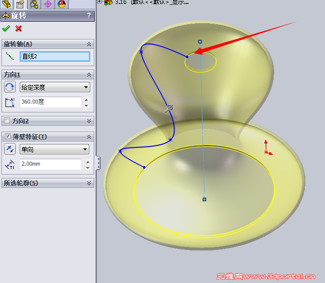

将上面曲线不与中心线重合
& E$ J+ e) z1 k3 _8 e4 s7 v见图2
2 m# [0 s- D. n' w( ] q2.png * N1 f9 T+ m6 f: N
- B% J# m  g5 U9 a  Z2 m6 V/ Q/ v
但是这样做,我上面会有一个小孔,如果不能与中心线相交 那么我怎么能做出一个上面闭合的薄壁实体出来呢??; G: N0 W& Q) j: E! ?/ v
+ B8 V  ~, f0 e$ y# x0 j5 j% N) m
按照错误提示 不能与中心线相交,我做过测试发现,半圆,矩形都能够和中心线相交进行开环旋转生成薄壁实体,
+ Q) I1 U4 b3 b( K' |9 J, O# k0 F为什么曲线不能呢? 这是不是一个特例? ?在网上找了很久,没找到答案,特此向大家请教,谢谢3 s4 w  H( i4 F% B6 t. j

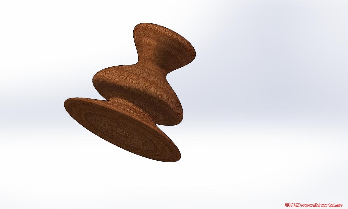

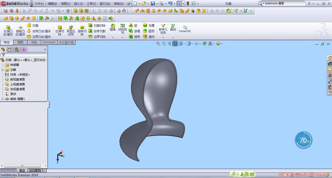

可以的  我做了一个 2010版的  我在顶部顶点设置个相切约束   8 r- I7 |% v+ U4 K
因为不垂直或者相切   加厚时候  会有干涉  我的想法
/ i: k- W9 c3 d# Q/ y1 d 11.jpg

这么旋转的话肯定会有约束,是做不出来的,除非如八楼所示做个相切,如果外形需要不能相切的话可以考虑做出曲面再加厚,或者等距一下曲线,做出来那个薄壁外形的闭合曲线再旋转凸台。

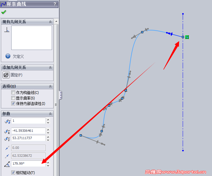

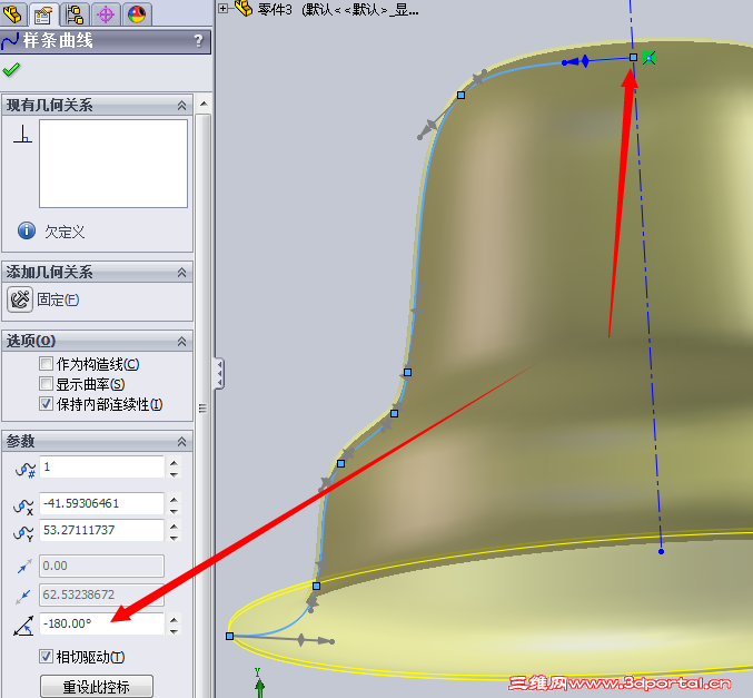

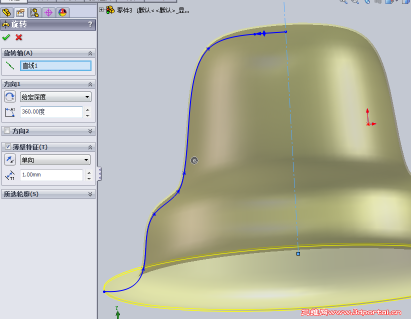

刚才自己做了一些测试
1 q/ ^" `/ `' E1 h( P* S$ z发现将曲线上面与中心线的曲线控制点设置为180° 那么就可以进行旋转
0 t1 U+ A4 u: O- x  h$ _  h
" g$ D: y# R+ x3 [4 U: E' c( o 1.png 2.png
1 o% J" z6 ^+ a. E+ I# n4 o/ j# G7 Y" T. Y( ?$ X9 r
修改一下角度
. h0 J9 Y2 q2 `" |( d0 N 3.png 4.png ' |0 V9 e- ?" @, N2 n/ V! Q: o
