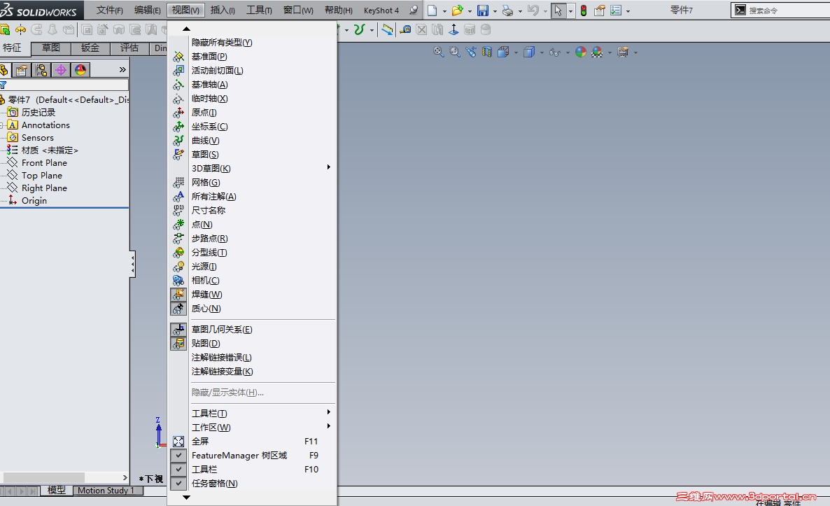

如何在每次创建零件时  视图下面的选项 如基准轴、临时轴、原点、坐标系、曲线、草图等默认设定为显示?请知道的朋友说下

试试使用文件模板

! J" g5 t9 `( \  _) C不是solidworks 默认的模板   是一个其他的模板  就是不知道这个是怎么设定的

改好..另存..存成板模..: L# h, K( h3 N4 Y, B' \* O
