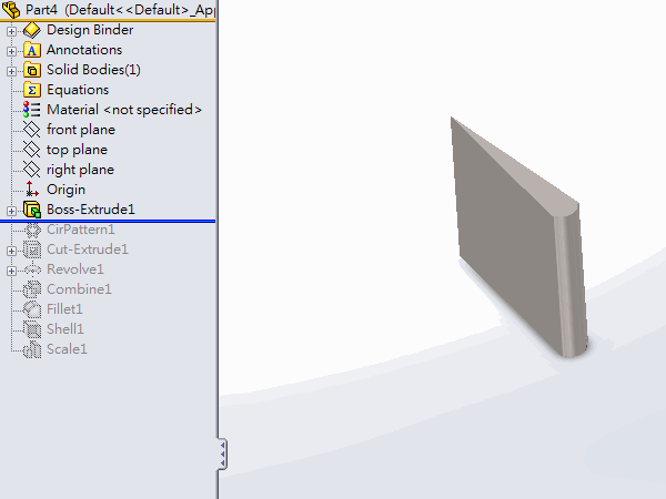

发表于 2014-4-14 16:27:47 | 显示全部楼层 来自: 中国台湾
第一個六邊形的,參考一下這個鏈結:六角平面指環。建模思路差不多的。
2 J4 Q% T; |& S3 G& K第二個隨手做個參考一下,注意最後一個特徵。
0 {$ h( s4 @$ {8 I! }3 l/ D
5 P) P4 V6 z* L. m1 Q2 J

发表于 2014-4-14 16:44:38 | 显示全部楼层 来自: 中国台湾
aj1721 发表于 2014-4-14 16:42 static/image/common/back.gif+ N2 t% `3 |2 V$ t$ ]
忘记补充一点!口不是圆形的!是椭圆!一直找不到哪个阵列可以做
8 q+ Y1 r# Z3 o: S
說了注意最後一個特徵。。。8 u# w- E! L0 J0 G9 A  Y7 _7 Z
7 r) D1 |# e/ u' `* j: H3 L
我做的正是橢圓的,只不過不是正統做法。
0 j  [8 u/ \7 K" R# h" K) V/ Z' t真要達到每一個凹凸都一樣,用曲線驅動陣列吧。

发表于 2014-4-14 17:06:54 | 显示全部楼层 来自: 中国台湾
將4個圓弧先套合成樣條曲線。
