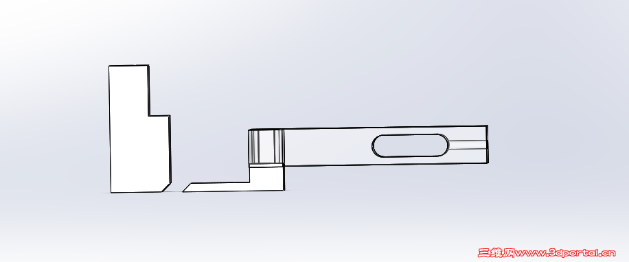

/ [! [. J& B: u+ j 9.png 9 Q5 K) C3 @+ e/ U+ N
右边零件向左移动,左边零件向上移动,这个要怎么配合

这是后来我用路径配合弄出来的,和大家分享下 xiekuai.rar (342.88 KB, 下载次数: 1)

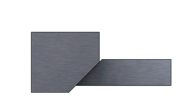

发表于 2014-4-12 19:16:50 | 显示全部楼层 来自: 日本
是这样的?3 K5 ]# n9 V. y3 J/ B
9 U2 }: s! v( X* l- \& b. n, A. i 名称未設定.gif
 楼主| 发表于 2014-4-13 08:54:13 | 显示全部楼层 来自: 中国福建泉州
hongwei_1987jp 发表于 2014-4-12 19:16 static/image/common/back.gif1 z, `* a. K: |4 i
是这样的?
5 j: C& H. b% y
就是这样的,怎么弄啊?发给源文件学下,谢谢了
 楼主| 发表于 2014-4-13 09:18:35 | 显示全部楼层 来自: 中国福建泉州
hongwei_1987jp 发表于 2014-4-12 19:16 static/image/common/back.gif8 r: T, a) [0 ]8 ~4 Y
是这样的?
% \  z! f3 G% u+ }& i$ r& p要把左边那个完全顶上去,才对
发表于 2014-4-13 10:12:13 | 显示全部楼层 来自: 日本
本帖最后由 hongwei_1987jp 于 2014-4-13 10:14 编辑 , Y* p8 z) b7 c( ~6 r
牛仔14 发表于 2014-4-13 09:18 static/image/common/back.gif4 G- Q, D/ w+ o4 o: y
要把左边那个完全顶上去,才对
* s8 Y  R, o8 |* ~) Y! Z) \
这个加上了来回距离移动了
( p5 `& ]: x. ^8 S
) ~/ w% O0 Q( m' Q( K6 _' ^: q6 {! {* q做马达线性运动、文件整理电脑给删掉了

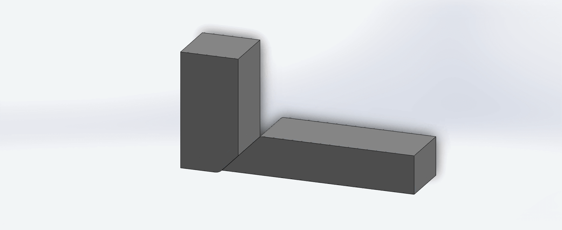

发表于 2014-4-13 11:47:06 | 显示全部楼层 来自: 中国浙江宁波
希望对你有帮助
111.rar
112.97 KB, 下载次数: 31

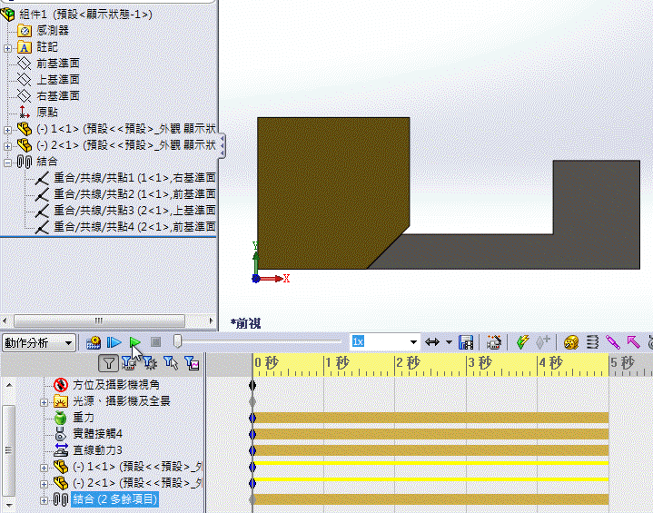

另 motion的模擬作參考3 n1 |6 ~8 c8 ]

 楼主| 发表于 2014-4-14 16:54:53 | 显示全部楼层 来自: 中国福建泉州
遥望未来 发表于 2014-4-13 11:47 static/image/common/back.gif
0 q* X* K0 T5 P  x: {希望对你有帮助
6 ^! Z! N0 f' S  B$ x
就是要这样,谢谢
 楼主| 发表于 2014-4-14 16:58:53 | 显示全部楼层 来自: 中国福建泉州
ryouss 发表于 2014-4-13 12:43 static/image/common/back.gif7 }2 p% `/ Z6 |# F2 F/ R* t1 O% D
另 motion的模擬作參考
$ T. I3 j  ~  Y/ o3 }. |+ O% F2 A
要的就是这效果,能发个源文件学习下吗
 楼主| 发表于 2014-4-14 16:59:35 | 显示全部楼层 来自: 中国福建泉州
, A! G7 U5 e  ^) I! g7 {希望对你有帮助
5 g4 ]# n9 T5 U+ x% K3 w. c* G6 P3 x
基本是这样,不过那里不是圆角
发表于 2014-4-14 22:05:38 | 显示全部楼层 来自: 中国浙江嘉兴
牛仔14 发表于 2014-4-14 16:58 static/image/common/back.gif
. J; i$ K$ K/ c$ c要的就是这效果,能发个源文件学习下吗
2 E7 u9 N) c% `- x+ v& {: O) w  G附檔參考
& R/ k$ f0 s* j9 }6 [+ e' m2 o4 N' G修改 引力,摩擦參數感覺一下變異+ C5 E) l6 K; U3 I: m& A
