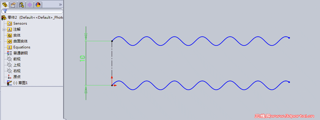

先说平面波动线。如下图,一条是沿直线Y=0上下波动,另一条是沿直线Y=10波动,方程众所周知,
7 R' z; q8 }3 }: c为Y=a*sin(b*X)和Y=10+a*sin(b*X),a为振幅。
# b3 m5 H4 I! {: [) f" _- Z, h 1.gif 7 e$ t; i! L  x+ Y) e7 B

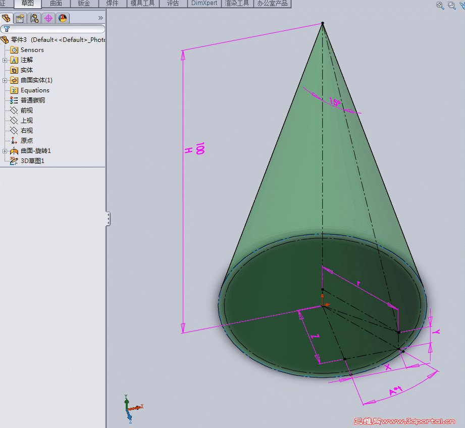

751789215朋友贴中的曲线显然可以看成是沿锥面螺旋线波动的曲线,从运动学的角度来看锥面螺旋线(此处以锥面等距螺旋为例),可以理解为一质点绕Y轴匀速转动,旋转半径线性递减,
: O. @6 K* J) ]: X+ d: {# T同时沿Y轴做匀速直线运动所形成的轨迹。假设錐顶角为30度,圆锥高度H=100,转速为A,直线运动速度为V,质点从(0,0,100*tan(pi/12))出发,经过时间t后,作图如下:
' W* `& i% q8 j2 B. q 2.gif 0 k9 M6 U; x) u6 t1 T
r=(H-Y)*tan(pi/12)
6 q- e( v& ~. ~0 T+ `6 G; W+ `Y=v*t+2*sin(4*A*t)-----------此处2为沿锥螺旋波动振幅,由于质点旋转一周振动4个周期,所以……5 p6 J7 |5 A  g; a+ {9 r/ p* X, O
X=r*sin(A*t)
- b* ]- p$ B+ L- ?8 {& I: i. Pz=r*cos(A*t)

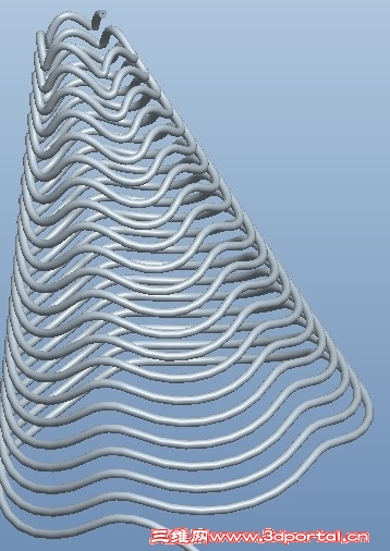

- Z) I* S! {2 ~. \, @, \5 }; B假设A=2*pi  ,v=5,得方程如下:& k. z1 H# b" f% r# O0 L0 ?8 Y
X=(100-5*t-2*sin(8*pi*t))*tan(pi/12)*sin(2*pi*t)) Q! u! P+ r, Q
Y=5*t+2*sin(8*pi*t)4 n# k! H* |6 f7 @& ?
Z=(100-5*t-2*sin(8*pi*t))*tan(pi/12)*cos(2*pi*t)- @% B% N7 a9 M# `, ]$ _+ a
t=(0,15)

发表于 2014-4-11 17:36:49 | 显示全部楼层 来自: 中国台湾
謝謝阿木分享~~公式少了一個括弧…修正如下:; I1 q% R# H5 R2 k
5 ?8 A, U  ?2 w6 E& O
X=(100-5*t-2*sin(8*pi*t))*tan(pi/12)*sin(2*pi*t)0 C! J. o$ H, d( W) a
Y=5*t+2*sin(8*pi*t)
; v' A* b5 l, N6 L" wZ=(100-5*t-2*sin(8*pi*t))*tan(pi/12)*cos(2*pi*t)5 s& l6 t8 X" X+ i$ m8 I1 C
t=(0,15)
阿帕奇 + 3
