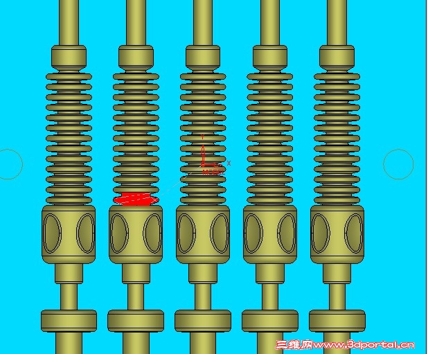

中间那些小半圆怎么洗漂亮。我用航空铣搞了一个。

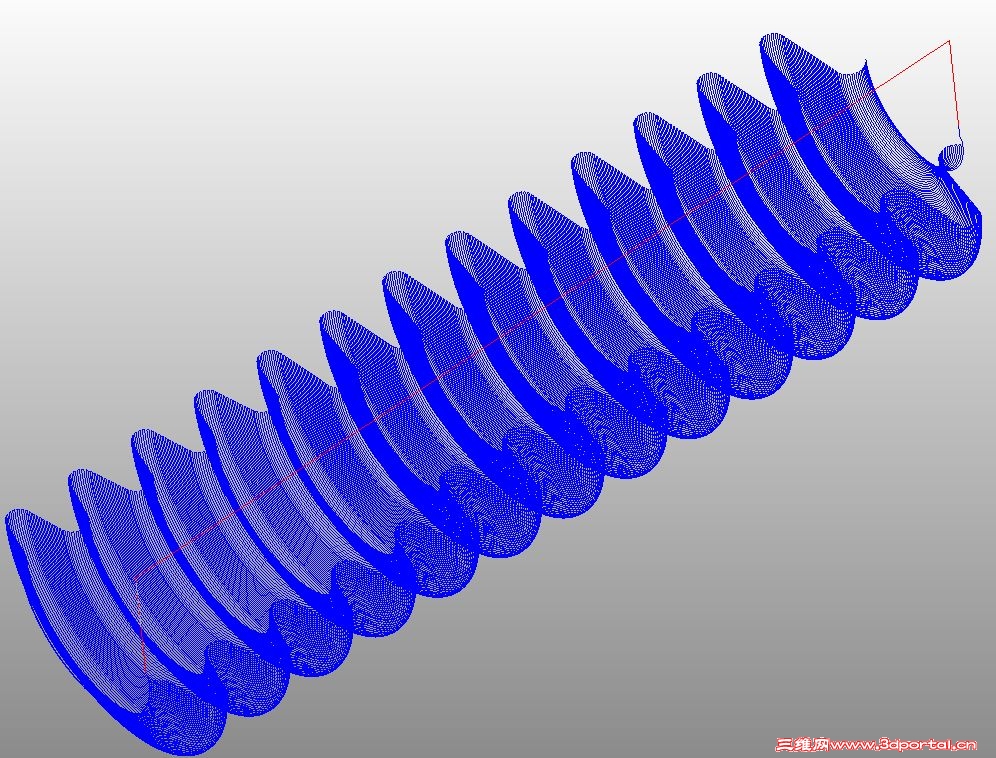

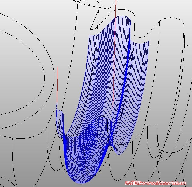

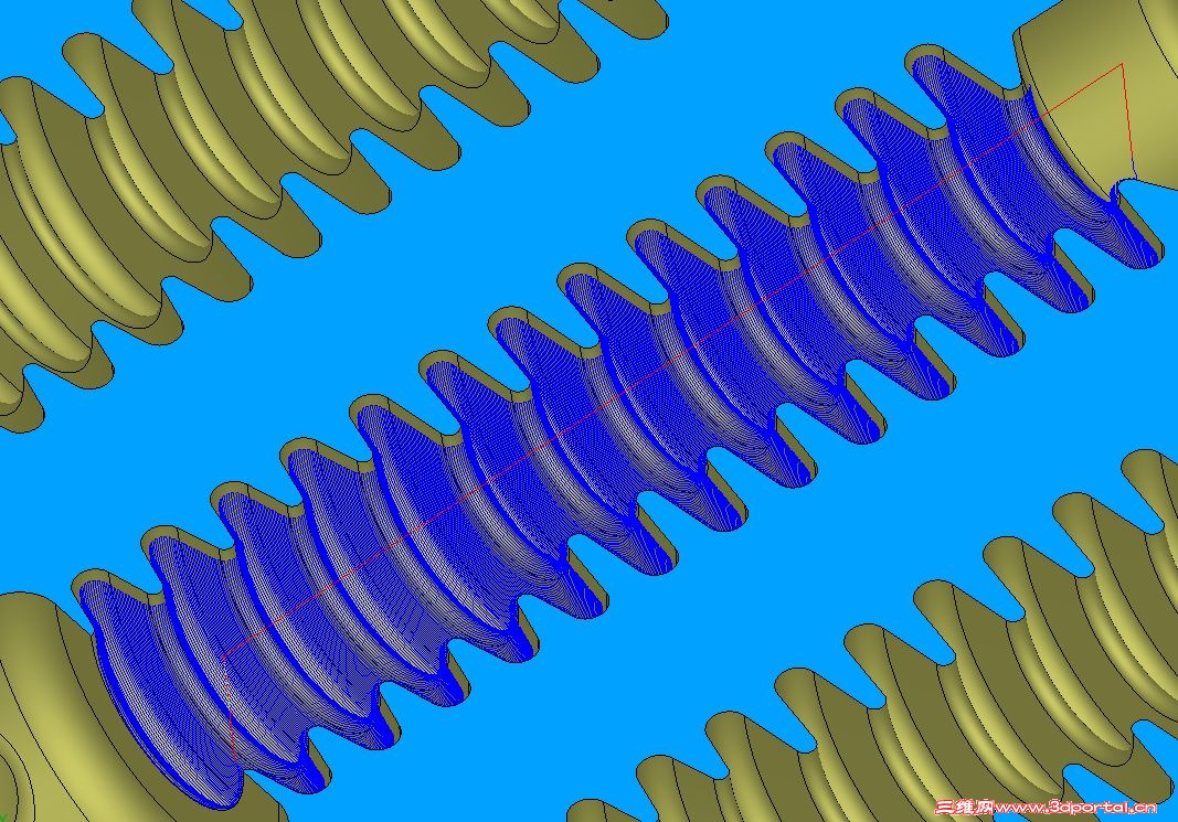

简单做了一下:

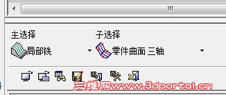

发表于 2014-4-25 08:09:17 | 显示全部楼层 来自: 中国浙江绍兴
帅。。先生 发表于 2014-4-24 21:37 static/image/common/back.gif
. N0 U' P' m" e0 m* m+ W$ F1 B版大  求刀路  哈哈
8 g2 o* F3 Q# l, X& O3 \. C$ x# u用这个策略试试看吧:
