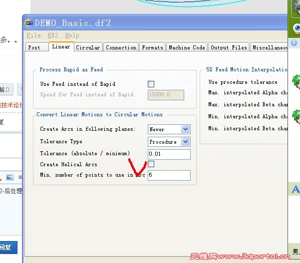

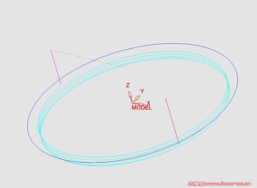

怎样才能实现螺旋线下刀时。。执行圆弧下刀。。就是后处理不要出G01,实现G02或G03,) F8 [1 D. T  b# d
' o) n4 K3 p( }1 N
2 E* ^% ?6 U6 G- a5 Z& O& o
' C4 H$ x$ N0 V. \这个为圆弧下刀。。。3 T; g: u$ `) L

发表于 2014-4-9 20:53:11 | 显示全部楼层 来自: 中国广东
双击打开你的POST2文件里面的某个GPP2后处理  **.df2文件,按图勾选并保存,就可以了!我就这么做的!
密密麻麻 + 3 参与应助
 楼主| 发表于 2014-4-9 20:58:48 | 显示全部楼层 来自: 中国山西晋中
lao_ting 发表于 2014-4-9 20:53 static/image/common/back.gif
0 D3 ]; P- k: Y: Y4 u# C6 g# T4 l双击打开你的POST2文件里面的某个GPP2后处理  **.df2文件,按图勾选并保存,就可以了!我就这么做的!
; U% ^" C+ _2 }+ g* g" V: s& m兄弟不好用啊 ! r1 U$ Z$ g- D1 m* k4 O6 Z
