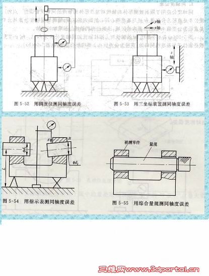

各位机械大神们,小弟需要毕业设计做一个同轴度检测仪器,对于主轴的选择不知道该怎样选择,希望大家能够帮助我,小弟先谢过了

先说明一下工件吧,要不怎么帮你?比如工件基本尺寸,材料等
发表于 2014-4-21 08:46:19 | 显示全部楼层 来自: 中国山西太原
关于同轴度的检测参考以下常用检测方法,选定一种或综合几种进行装置设计:( B, o1 L4 A/ ^' [% @' ^
