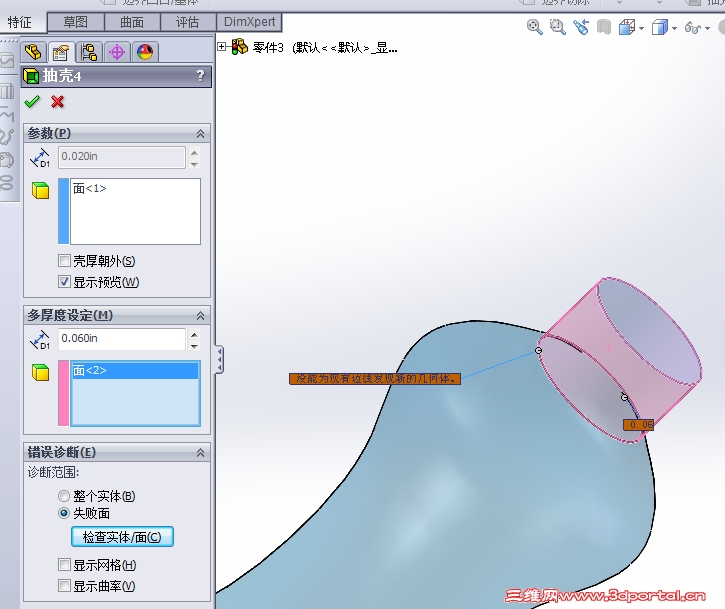

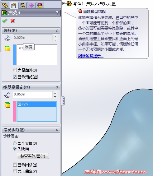

检查错误如图,“没能为现有边线发现新的几何体”
3 }, ]! C3 s. p, }3 q4 ]7 ~( J9 V是哪里出了问题呢

这个我也试过   确实没操作成功   估计是曲面加厚和圆柱加厚的边界不完整

7 r) ~, s% y4 R! m, M2 K5 g就是一本教程书中的,按理说不应该啊

没有做圆角吧
