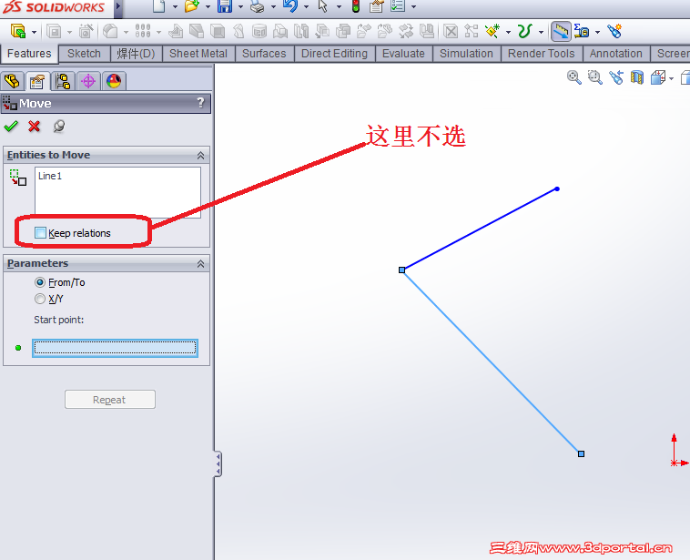

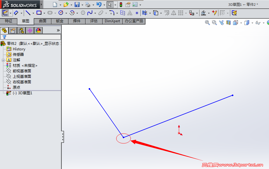

[已解决] 请问那位高手知道,3D草图2线相交点怎解开,"不能打断线"
发表于 2014-4-8 10:21:57 | 显示全部楼层 |阅读模式 来自: 中国广东惠州
3 m" @6 H  c( f- G6 Z( L, W% ~2 V, ?) [5 G
因做焊接图时,要修改移动其中一线,无法解开重合点,重画线会影响其它后做步骤结构......先谢了!5 r0 h5 B' m: N0 b7 D2 ?: @
( I0 |7 T$ d3 V: _! `# m 3D草图.png 3 F+ X2 X0 `( n( P7 j$ S
发表于 2014-4-8 11:01:44 | 显示全部楼层 来自: 中国香港
使用"無解移動"即可, 可參考7年前的教學:
5 y$ [9 z7 b( S$ B4 A7 C, ~http://www.5dcad.cn/html/article/solidworks/2007/2044.html; j! v/ E" s, y/ [
6 |1 D9 [! `$ C; t0 fhttp://www.5dcad.cn/bbs/thread-12475-1-3.html

发表于 2014-4-14 12:04:46 | 显示全部楼层 来自: 中国浙江温州
“移动时不求解” 又一招
3 T* X3 q2 V+ D' l6 v0 O1 Y7 l& ?* ^谢谢闷大
发表于 2014-4-14 12:19:50 | 显示全部楼层 来自: 中国四川德阳
“移动时不求解” ,解决了,真不易发现的功能
