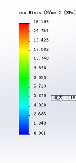

[求助] SW的simulation静应力分析时应力图解下方不出现材料的屈服力
发表于 2014-4-7 14:16:11 | 显示全部楼层 |阅读模式 来自: 中国北京
5 {! Z; g8 m  w/ _( O% Y+ f" s
% X2 L; g/ w* f& `4 D
8 c9 q* q, d; m' G+ f: T+ a2 a

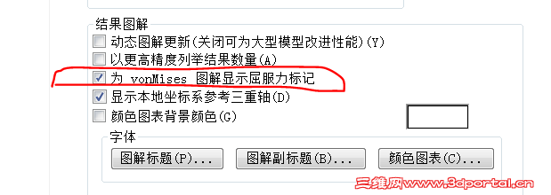

发表于 2014-6-9 14:06:56 | 显示全部楼层 来自: 中国陕西西安
选项里面可以设定
 楼主| 发表于 2014-6-18 11:16:40 | 显示全部楼层 来自: 中国北京
bei322 发表于 2014-6-9 14:06 static/image/common/back.gif
' @' L0 U; p5 @' Q  n/ Y7 o选项里面可以设定
9 O! M; z: l4 n, j4 ]' g6 d. ?
能详细及时下吗?我不知道你说的选项在哪?能帮我一步一步用图说明下吗??
发表于 2014-6-18 21:33:50 | 显示全部楼层 来自: 中国陕西西安
simulation下拉菜单--选项--选中“为vonmises图解显示屈服力标记”。9 L7 L- e# v! j& l" L
