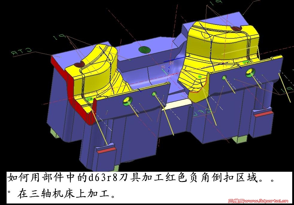

[求助] 加工倒扣
发表于 2014-4-6 20:35:12 | 显示全部楼层 |阅读模式 来自: 中国河北沧州
怎么能用三轴机床加工如图所示负角的红色区域。附有prt文件。
发表于 2014-4-7 14:38:35 | 显示全部楼层 来自: 中国陕西咸阳
没用UG做过~~~MC可以的
发表于 2014-4-7 15:06:12 | 显示全部楼层 来自: 中国湖北黄冈
刀具是等直径应该加工不了。但用T形槽刀应该可以。( p' e$ O: G. L% ?6 o/ R% J

那部分需要加工呢,你图中有4块红色的部分啊?

曲面投影加工,前提是刀具不干涉

" j6 X. k8 a& l" ]用曲面加工不要选择部件就OK
