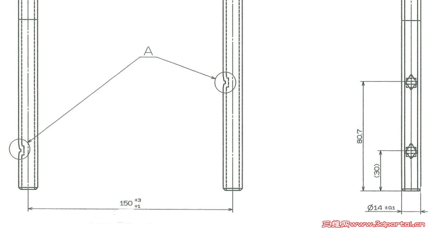

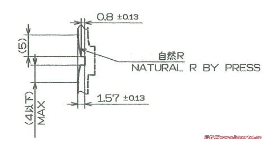

如图片中,管直径14,壁厚2.3,凹槽加工后要求壁厚不少于1.5.凹槽加工要求美观不可有塌陷。大家帮忙讨论下有什么好的加工方法。现在用过油压机压凹槽,效果不理想塌陷的严重,而且管容易变形。/ V5 o9 e% V3 ^# P% J( P
发表于 2014-4-5 08:27:55 | 显示全部楼层 来自: 加拿大
压时的模具要作好,尤其是下模。
