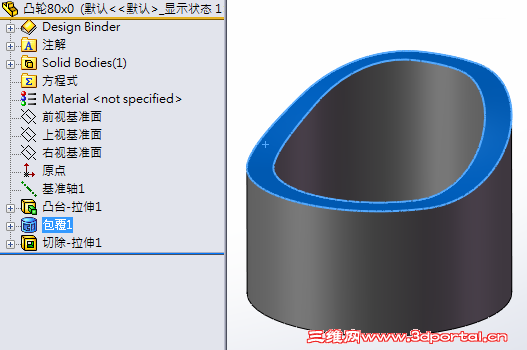

发表于 2014-4-4 16:30:47 | 显示全部楼层 来自: 中国台湾
耍一點小手段還是可以包覆的。
7 ~6 `& t8 W: P5 p, e4 l4 b只是…不知道為何一定要合成單一曲面?目的是什麼呢?
1 ^  a( t& v, I1 j* V9 s9 n

发表于 2014-4-7 09:22:23 | 显示全部楼层 来自: 中国台湾
樓主要的檔案… 凸轮80x0.rar (34.44 KB, 下载次数: 30)
 楼主| 发表于 2014-4-7 12:24:51 | 显示全部楼层 来自: 中国浙江宁波
gt.adan 发表于 2014-4-7 09:22 static/image/common/back.gif
* G$ {: o0 @; G, R+ w* {+ X4 l; j5 i& ~$ x樓主要的檔案…
4 ^8 Q. h8 D$ P4 l" }2 Z
前辈就是前辈  一个小小的改动就实现了   学习了

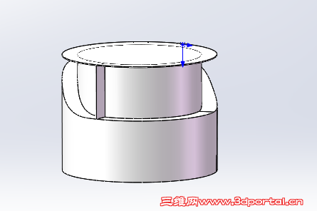

发表于 2014-4-26 17:05:42 | 显示全部楼层 来自: 中国福建泉州
8 F! I9 Z6 ^- H" ~樓主要的檔案…
" Z5 h# k, o! w
丹大,为什么我弄出来确实这样QQ截图20140425165605.png零件9.rar' `1 W. f6 W( C& \8 J8 N& w( n
求指教
