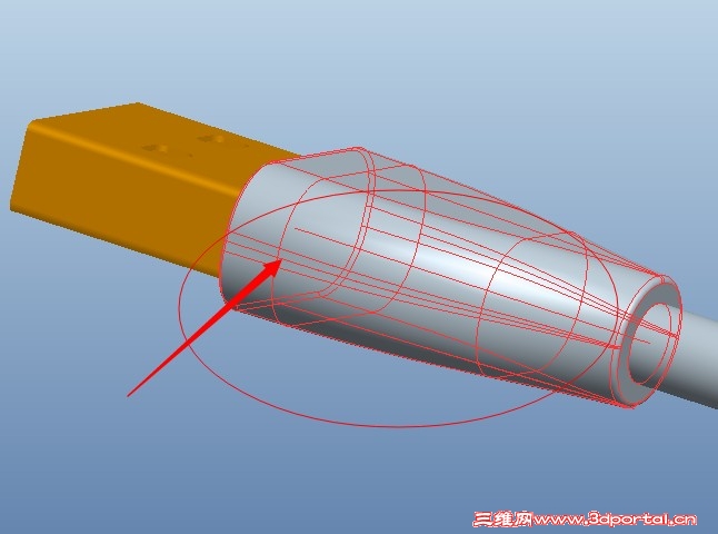

变剖面扫面中如何实现剖面的倒角完全,附两张图,一张没有完全倒角,另一张完全倒角

在各截面图中加入倒圆角即可。2 k5 O) r7 }8 ~4 w; Z
不过如果下图两半本来就是相切还加入倒圆角干什么?即使中间是直线过渡也是相切!
 楼主| 发表于 2014-4-7 08:31:35 | 显示全部楼层 来自: 中国广东深圳
变剖面扫描扫出来的是曲面,一般都是先倒角再扫描,但是前面跟后面无法统一,前面太大了,无法完全倒角。' H8 {6 N, D+ }9 C2 b
上一副图示我画的,没有完全倒角,下面的图是别人画的,可以完全倒角,不知道为什么。

+ i7 a# k' `$ O1 _+ K变剖面扫描扫出来的是曲面,一般都是先倒角再扫描,但是前面跟后面无法统一,前面太大了,无法完全倒角。+ E; u& w3 z: D
; ~1 O+ X9 l' f9 R* u( M. C
楼主要注意的是你的图与别人的图不一样:你的图是椭圆柱截面对圆的;厚度与圆的直径是否相等?
7 d: o+ z5 f7 a+ J2 q别人的图是椭圆柱截面对椭圆柱截面,只是尺寸同步缩小。" G4 ?2 N! D7 }. w' V5 z
你把你的模型传上来让别人看看具体尺寸,才好找出原因。
