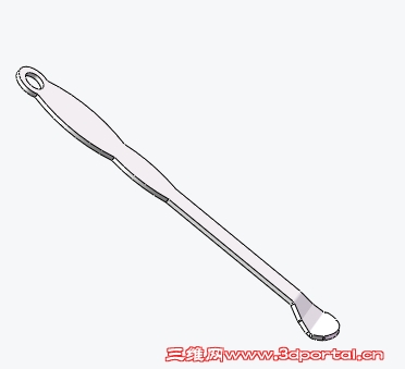

[讨论] 新画了个掏耳朵,但头那用几个折弯看着不好看,有什么好的表达方法吗?
发表于 2014-4-4 09:49:57 | 显示全部楼层 |阅读模式 来自: 中国北京

发表于 2014-4-4 14:32:08 | 显示全部楼层 来自: 中国江苏苏州
成型工具试试
发表于 2014-4-4 14:44:27 | 显示全部楼层 来自: 中国广东汕头
至少搞个弧度出来吧,有曲线才漂亮
发表于 2014-4-4 20:16:18 | 显示全部楼层 来自: 中国陕西西安
在端头处是不是用压凹压个窝要好些?
发表于 2014-4-4 21:12:31 | 显示全部楼层 来自: 中国湖北黄冈
感觉楼主的作图方法是拉伸出平板。
9 H  K" y! R, h) l7 q2 B; L: v应该用钣金、再用成型工具压出窝来。这样符合加工工艺。或者笨一点的办法( g. T& f8 m& }( y7 k$ c
先用旋转画出窝,再画手柄部分,最后画两者之间的过度部分(用混合)。
5 B- v* W( x% S" ^( w* N* c仅供参考。
