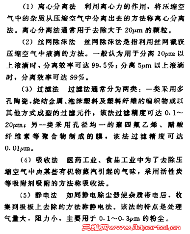

发表于 2014-4-3 09:00:38 | 显示全部楼层 来自: 中国山西太原
在空压机出口管加离心式气水分离器,之后再加一个丝网除沫器,可有效除去空气中的水分。
