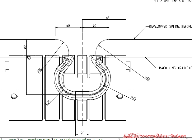

- C: s) X% k2 K. q5 e. N# s2 t请问,哪位高手能指点下,这个圆柱面上的曲面槽怎么画

扫描切除,关键是扫描路径1 s2 b7 O( M# Y# P
可以考虑投影曲线,或者曲面的交叉曲线,分割曲线等命令实现

谢谢,但是能不能具体点呢?怎样将这个轨迹线按照图纸中的位置准确的在三维图中绘制出来
