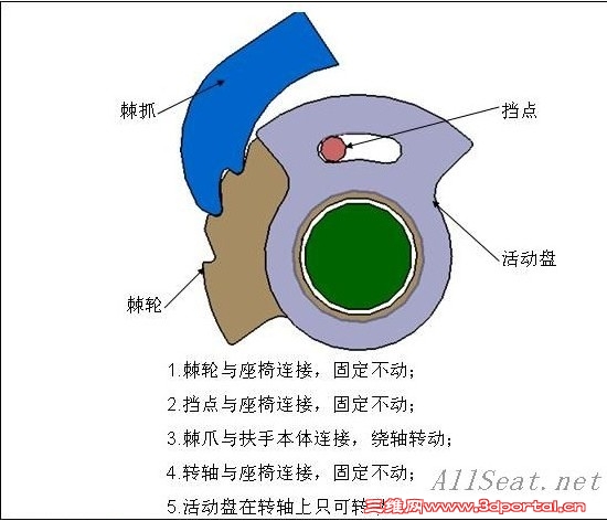

常见的大巴扶手可以抬一下放下,再抬一下卡住,很想知道内部具体结构,网上有说是图中结构,我觉得不像,图中要太不同高度,而实际我试过,抬得高度一样,就是奇偶次不一样的效果。大家知道的教一下。

我猜想和这个有些类似,只是增加了解锁滑槽。比如通常用的圆珠笔按压结构,按一下伸出,再按一下缩回。
